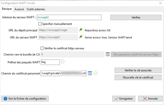

Je viens de tester je n'arrive pas a reproduire votre problème
Avez vous une clé et un prefix dans vos paramètres
Merci de votre réponse.
Oui, j'ai une clé privée et un préfixe.

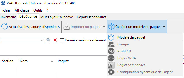

Je vous ai mis deux captures d'écran mon problème.

Le compte avec lequel vous vous connecter est bien "admin" ? (en discovery il faut utiliser admin)
Vous pouvez également dans la partie licence supprimer d'éventuel licence d'essaie qui serait expirer . Puis redémarrer la console
- Messages : 2030
Est ce que vous auriez pas plus de 300 machines dans la console? La version Discovery gratuite est limité à 300 postes.
Je viens de vérifier et effectivement j'ai passé les 300 postes.
