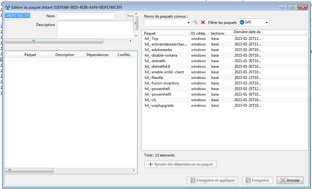

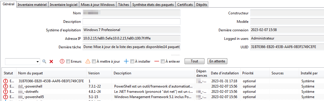

Au début de mes essais j'ai essayé d'installer le paquet powershell 5 (un post existe mais je pense que le problème n'est pas lié au paquet), avec les dépendances qui vont bien en les ajoutant au paquet host de ma machine de test. Pour différentes raisons, le déploiement n'a pas marché. J'ai supprimé tout ces paquets du paquet host. Mais depuis wapt s'obstine à vouloir installer les paquets powershell 5 sur cette machine alors que le paquet host est vide.

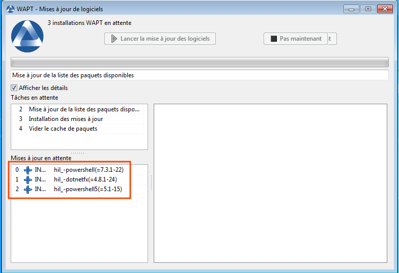

Lorsque j'éteins la machine, la fenêtre de l'agent wapt se lance avec la liste des anciens paquets à installer et bien sûr cela échoue de nouveau
Après un reboot j'ouvre la console wapt et je ne peux que constater les erreurs.

Du coups, je respect les consignes et j'enregistre de nouveau la machine. Il y a toujours une seul "version" de ma machine de test dans la console et rien dans les logs. Je tente de nouveau de la supprimer et pas de message d'erreur cette fois dans les logs côté serveur. Je reboot la machine de test, la fenêtre d'installation wapt s'affiche (bizarre pour une machine dés-enregistré du serveur). Il y a toujours la même liste de paquets fantômes et bien sûr les installations échoues de nouveau.

Et bien sûr la machine apparait de nouveau dans la console en erreur avec toujours la liste des anciens paquets. Est-ce qu'il y a un moyen de forcer la suppression d'une machine de l'inventaire ?

J'ai réussi à supprimer les paquets fantômes en attente d'installation depuis la machine concerné en utilisant la commande :
wapt-get forget nomdupaquet
Après avoir obtenue la liste de ceux en attente pour cette machine
wapt-get list-upgrade
A la fermeture de session maintenant les paquets qui étaient en attentes d'installations ne sont plus proposés.
