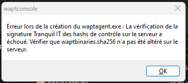

Je viens d'installer la nouvelle version, mis à jour ma console avec le waptsetup, comme d'hab, mais au moment de créer le nouvel agent (après validation de la fenêtre de configuration de l'agent) :
Une idée ?

Bonjour Thomas,
le certificat code signing qui est utilisé dans le build a expiré tôt ce matin. Ca n'aurait pas dû être un problème car les signatures sont timestampé, et les vérifications sont faite par rapport au moment où le fichier a été signé et timestampé. Toutefois dans la création de l'agent, lors de la vérification de la signature de l'agent par rapport au manifest, dans le code on ne vérifie que la date de validité du certificat, alors qu'il devrait vérifier que le timestamp est bien dans l'intervalle de validité du certificat. Donc bug trop stricte dans le code WAPT...
Une nouveau build a été préparé sur le weekend et est entrain d'être validée. Si c'est urgent vous pouvez prendre la release qui vient d'être poussée. Il y a un bug par rapport à la validation de CRL machine (conf non standard que vous ne devriez pas avoir si vous ne l'avez pas explicitement configuré dans les fichiers de conf à la main), sinon à part cela ça ne devrait pas poser de soucis.
Le changelog vient d'être poussé en ligne [1].
Désolé pour le dérangement.
Pour une meilleure indexation du topic, je rajoute ici le message en mode texte : "Erreur lors de la création du waptagent.exe : La vérification de la signature Tranquil IT des hashs de contrôle sur le serveur a échoué. Vérifier que waptbinaries.sha256 n'a pas été altéré sur le serveur".

Effectivement en passant la version 2.3.0.13503, le problème est réglé.
Merci !
