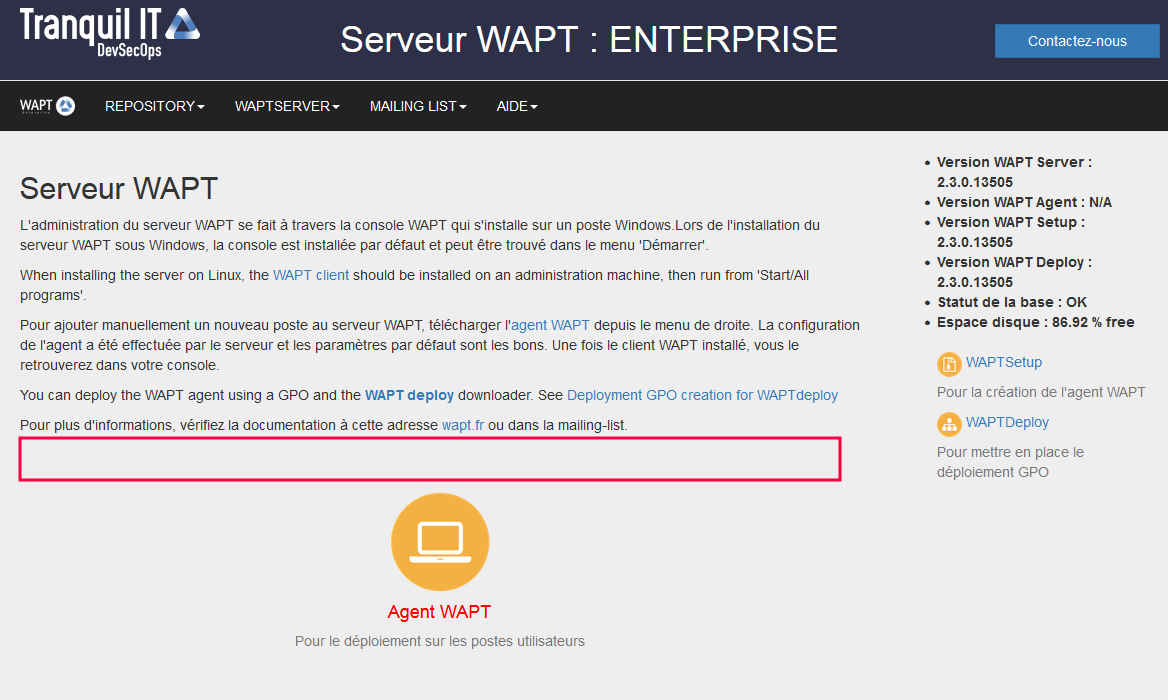

Bonjour à tous,
Comme j'ai pas mal bricolé mon instance de tests du serveur j'ai décidé de tout reprendre à 0 (uninstall des agents, du serveur, postgresql...) et surtout l'idée était de repartir directement depuis la 2.3 et non une 2.2 mise à jour.
L'installation c'est bien passé et est venu le moment de déployer l'agent. Je voulais utiliser la méthode avec waptdeploy mais sur le portail du serveur wapt il n'y a plus la série de paramètre à passer à waptdeploy.
Pourtant la doc c'est encore prévu : https://www.wapt.fr/en/doc/wapt-deploy- ... with-a-gpo

il faut générer l'agent au moins une première fois, ie télécharger le waptsetup sur la machine de management, faire la configuration, puis génrérer l'agent. La ligne de commande pour la gpo apparaitra alors.

Merci ça marche mieux maintenant ;)

pour l'explication : en fait il y a le hash de l'agent wapt dans la ligne waptdeploy, donc il est nécessaire de l'avoir uploader au préalable pour que le hash puisse être calculé.
