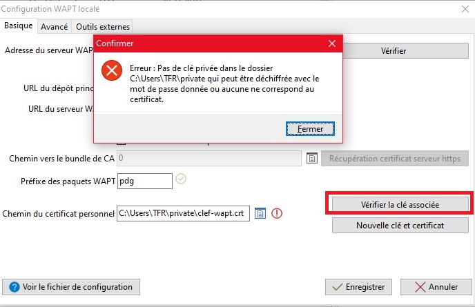

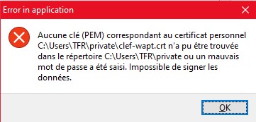

Après avoir effectué une mise à jour mineure du serveur WAPT, je réinstalle la console et j'essaye de redéployer l'agent.
Or, depuis ma paire clé privée / certificat ne fonctionne plus, il met impossible de faire quoi que ce soit. (signer les paquets / modifier une machine, etc...)

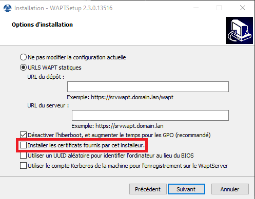

De mémoire, il semblerait que j'ai coché, je ne sais pour quelle raison (quelle erreur) "Installer les certificats fournis par cet installeur" lors de l'installation de la console. Je suppose donc que c'est, cette erreur qui fait que plus rien ne fonctionne.
Lorsque j'essaye de :
- Vérifier la clé associée
- Modifier une machine
- Signer un paquet
- Tout ce qui est lié à la clé en fait...

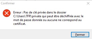

J'ai le message d'erreur ci-dessous :

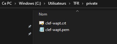

Dans le dossier C:\Users\TFR\private\ se trouve : La clé privée, le certificat
Dans le dossier \wapt\ssl\ se trouve : le certificat
Le mot de passe est bien le bon (100%)
Mais ma question est que dois-je faire pour que ça refonctionne ?

Mon mot de passe est composé que de lettres minuscules, majuscules et de chiffres.
J'ai déjà le certificat public .crt.
Par défaut, mes clefs étaient dans C:\private, mais après avoir échanger avec des modérateurs de votre Discord communautaire, ils m'ont suggérés de déplacer le dossier contenant les clefs.
Mon problème n'est pas la perte de la paire de clés. (privée et public) Je sais où elles sont stockés.
La console WAPT n'arrive pas à déchiffrée la clé avec le mot de passe donné après que j'ai mise à jour la console.
La clé et le certificat sont dans le même dossier, le waptconsole.ini est configuré correctement.
Le mot de passe rentré est correct.
J'ai même essayé de désinstaller la console puis de la réinstaller sans succès.

Dans l'installeur, que fait l'action : "Installer les certificats fournis par cet installeur" ?
Je suppose que mon problème vient de là.

La case installer les certificat fournis par cet installeur installe les certificat tranquilit c'est tout.
Si votre problème est toujours présent malgré le downgrade de la console c'est donc que le problème ne viens pas de l'upgrade.
Vous passer par Outils -> préférence -> vérifier la clé pour vérifier ?
