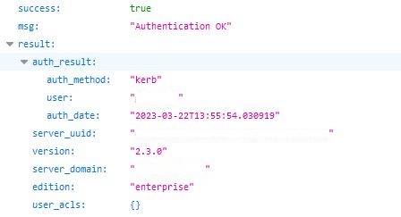

A priori il m'indique "Authentification OK" :
