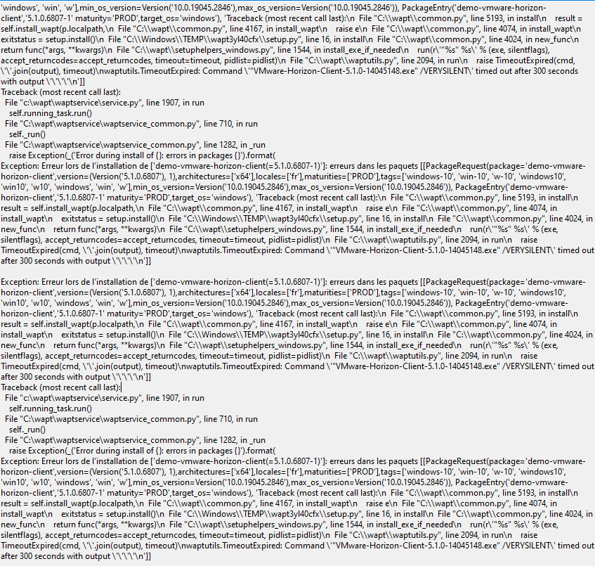

je reviens vers vous car j'ai un problème , j'ai créé un nouveau paquet d'un programme (VMware-Horizon-Client-2303-8.9.0-21444108 (1).exe , mais quand je lance les mes à jour(l'installation du paquet) , il me donne toujour ERROR .
et je je voudrais savoir s'il a y une méthode pour installer ce programme ou un autre sans avoir besoin de faire les démarches ( cliquer sur next ou cliquer sur installer et accepter.

à la lecture des logs, on voit le message "VMWare-Horizon-Client-5.1.0-14045148.exe /VERYSILENT" timed out after 300 seconds...
Est ce que vous avez essayé de lancer la ligne de commande à la main pour voir ce que ça fait? Wapt permet de facilement packager des installations silencieuse, mais il faut que l'install soit silencieuse à la base.
Quand on utilise le wizard, il essaye de deviner quel type d'installeur est utilisé (innosetup/nullsoft/msi, etc.) et mettre les flags correspondant, mais si le wizard ne trouve pas, il faut faire un petit peut de rechercher sur google... La recherche "vmware-horizon" silent install donne en premier résultat le résultat suivant : /SILENT /NORESTART...
WAPT essaye de faire le maximum, mais ça ne peut pas faire tout et ça ne peut pas remplacer un minimum de recherche pour rendre les logiciels silencieux dans tous les cas.

le problème c''est que j'ai déjà trop chercher mais ca fonctionne pas et j'ai essayé de lancer la ligne de commande à la main chez le client , et j'ai trouvé que ça marche mais pour 100 ordinateur ça sera un difficile de le faire chez chaque client et ce qu'il est un peu pire c'est que le serveur voit le programme mais il ne herche pas des mis à jour de ce programme.

l'idée n'est pas de faire la ligne de commande sur chacun des postes, mais de modifier le paquet wapt pour avoir la bonne ligne de commande, cf. la doc en ligne.
