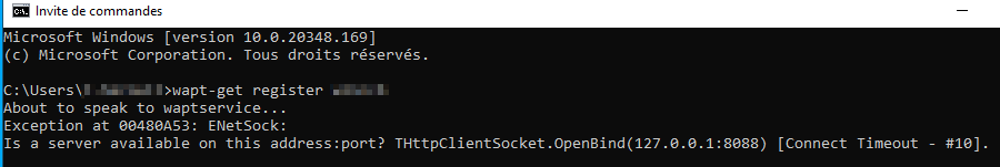

J'ai des difficultés pour installer l'agent 2.3 sur un serveur Windows 2022 standard.
Lorsque je lance la commande wapt-get register, j'obtiens ça :
2023-05-11 09_25_59-mRemoteNG.png (10.56 Kio) Consulté 3474 fois
Une idée de ce qui ne va pas ?

le wapt-get register n'est pas lancer dans un cmd en tant qu'administrateur
et donc le wapt-get register contact le service local qui écoute en 127.0.0.1:8088
Mais visiblement ça ne répond pas, comme si le service wapt n'était pas démarrer

C'est tout bon.
J'avais arrêté manuellement le service !
Merci du coup de main !
