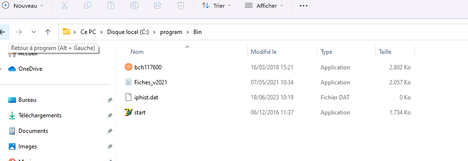

bonjour,
j'aimerai avoir de l'aide de l'installation du paquet : en fait, j'ai un dossier qui contient des dossiers dedans et j'aimerais bien savoir comment faire pour déployer ce dossier sur un ordinateur (copier , coller) et tout en gardant la possibilité de synchronisé le contenu (il y en a dedans un ficher exe (start) qui n'a pas besoin d'être installé (juste copier).
est-ce que je devrais créer un paquet pour copier et coller? si c'est le cas , qu_est-ce que je dois écrire dans le script?

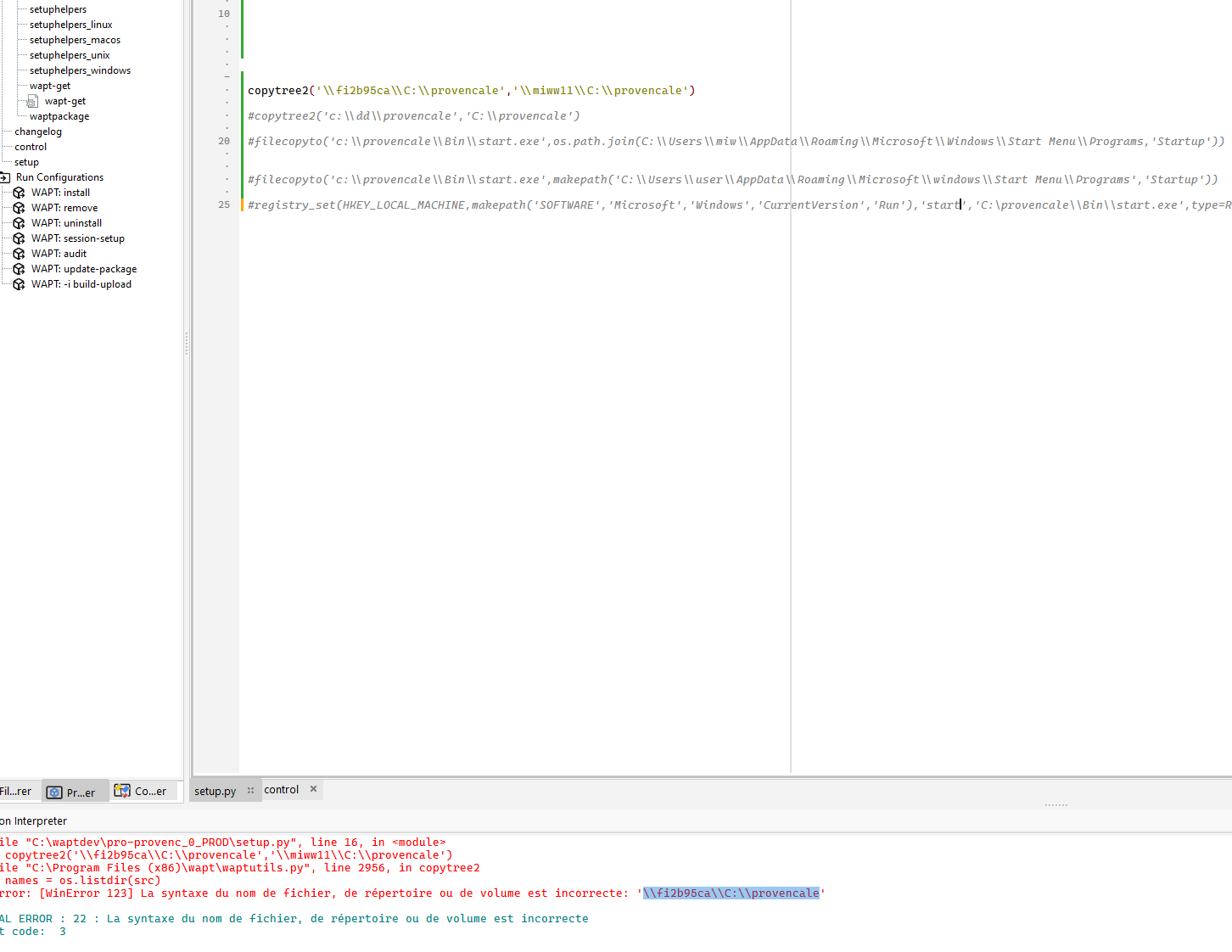

bonjour,
excusez moi de la réponse tardive.
mais j'ai déjà essayé d'utiliser copytree2 mais le problème c'est que quand j'essaie de l'utiliser pour copier des dossiers de l'ordinateur local où la consol WAPT est installé , vers un autre ordinateur dans le domine , il me montre un message d'erreur que( la syntaxe du nom de fichier de répertoire ou de volume est incorrecte)) .

Le dossier à copier doit être dans le paquet. Voici un exemple pour un logiciel portable:
Code : Tout sélectionner
# -*- coding: utf-8 -*-
from setuphelpers import *
app_dir = makepath(programfiles, 'Inventoria')
src_dir = r'./Inventoria'
if not isdir(app_dir):
mkdirs(app_dir)
copytree2(src_dir,app_dir,onreplace = default_overwrite)
bonjour,
merci de votre retour.
le problème c'est que je crée un paquet vide et le il n'y a pas de moyen d'ajouter le dossiers avec les fichiers dans le paquets ,c'est pour ça que je crée un paquet vide et j'utilise le Pyscripter pour coder le paquet et déployer le paquet de mon ordinateur mais quand j'utilise le copytree , ça ne fonctionne pas comme j'ai déjà montré.

- Messages : 2031
Ca ne fonctionne pas car les sources du logiciel ne sont pas dans le paquet. Merci de regarder la documentation ou bien d'autre paquet du store. Il ne faut pas faire appel à des partages réseaux dans le setup.py.meree a écrit : ↑26 juin 2023 - 09:23 le problème c'est que je crée un paquet vide et le il n'y a pas de moyen d'ajouter le dossiers avec les fichiers dans le paquets ,c'est pour ça que je crée un paquet vide et j'utilise le Pyscripter pour coder le paquet et déployer le paquet de mon ordinateur mais quand j'utilise le copytree , ça ne fonctionne pas comme j'ai déjà montré.
