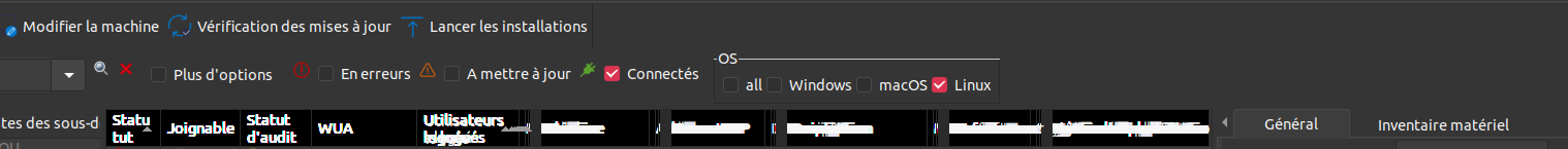

Je remonte un bug concernant la console WAPT Linux. Lorsque l'on utilise, sous Ubuntu 22.04, le mode sombre intégré au système et que l'on modifie l'espace des colonnes (n’importe quel onglet, Inventaire, Dépôt priés etc), celles-ci se brouillent et le texte devient illisible (voir PJ). Seul le mode sombre fait cela.

Je vois que les versions entre le serveur et la console ne correspond pas, dans les informations que vous fournissez.
Avez-vous essayé avec une Console en 2.4 également ? (a moins que ce soit une faute de frappe)

J'ai fais une erreur dans mes informations, j'utilise bien la console WAPT 2.4.0.14058 pourtant.

on a pas vu ce bug lorsque l'on a fait les bugfixes pour le support de la console en mode dark sous Linux.
Est ce que vous pourriez m'indiquer le nom exact du thème utilisé avec quel desktop? Est ce que le thème a été modifié (typographie, taille de police, etc.)? On va essayer de reproduire le problème en interne.

Je n'utilise pas de thème custom, c'est celui qui est présent nativement dans Ubuntu 22.04 GNOME (Paramètres > Apparence > Sombre).
