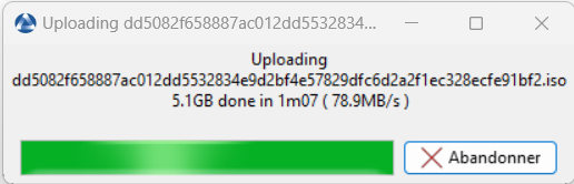

L'upload d'une image ISO dans WADS échoue systématiquement. Le calcul du hash est OK puis l'uploading démarre :
on voit bien le fichier ISO en train de s'uploader sur /var/www/wads/iso/
puis cela s'arrête en erreur :

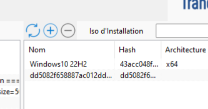

Au final l'image dans "/var/www/wads/iso" est incomplète ( environ 2Go au lieu de 5Go normalement )
Dans /var/log/waptserver.log :
[waptserver ] CRITICAL upload deploy files (dd5082f658887ac012dd5532834e9d2bf4e57829dfc6d2a2f1ec328ecfe91bf2.iso) failed Exception('File already exists')
Il n'y a pas de saturation CPU / mémoire pendant l'opération. Pas de saturation disque non plus.
