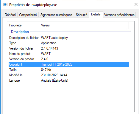

25 oct. 2023 - 11:35
Oui, je l'ai bien remplacé.
Capture d'écran 2023-10-25 113435.png (21.67 Kio) Consulté 8101 fois
Messages : 2368
25 oct. 2023 - 11:59
Ceci fonctionne dans votre navigateur ?
https://srvwapt.mydomain.lan/api/v3/get ... tagent.exe
