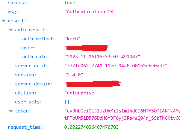

  • Lorsque je me rends sur https://xxx.domaine.fr/api/v3/login_kerberos, après avoir rentré l'identifiant/mot de passe de mon utilisateur AD client, j'obtiens :
    Sans titre.png (17.16 Kio) Consulté 6901 fois
    Un peu étonné par la l'édition qui serait en mode "Entreprise" alors que je suis en Discovery.
J'en viens à me demander si ce n'est pas une limitation de la version Discovery, mais le comparatif avec la version Entreprise ne fait pas apparaitre de différences à ce niveau.
