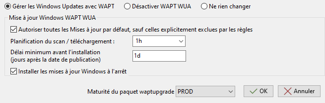

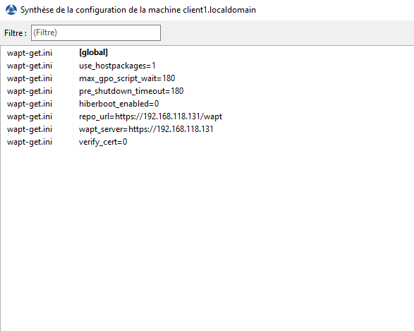

Merci bien pour vos réponses, je reviens en ce qui concerne les WUA, j'ai bien compris comment exclure. Seulement, autres soucis, j'ai transformé ma politique WAPT (onglet générer un agent) en y ajoutant les Windows Updates (avant elles étaient désactivés). J'ai aperçu en regardant la configuration de mes agents, que ceux déjà remontés avant la modification de la politique, ne se mettent pas à jour.

- Messages : 2368
effetivement lorsque vous générer un agent cela génère un paquet waptupgrade
Mais le paquet waptupgrade ne se met pas à jour si la version est déjà bonne sur l'agent
Vous pouvez donc soit générer des paquet de configuration et les appliquer
ou bien lancer une installation forcer sur les postes
