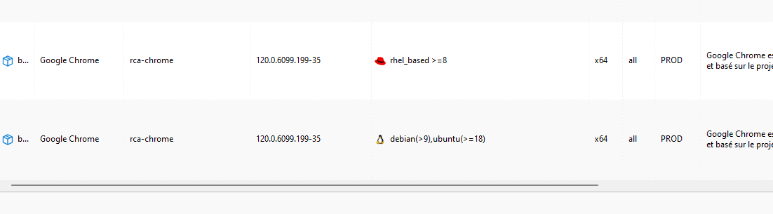

Je souhaite avoir le paquet de Chrome pour mes postes sous Ubuntu 22.04. Depuis le store WAPT, je vois deux paquets pour Linux (voir PJ). Cependant, quand je souhaite l'installer sur mon poste, aucun des deux n'est listé dans les logiciels installables sur ce poste.
Dois-je donc modifier un de vos deux paquets pour lui mettre "système d'exploitation : linux" (car en faisant comme cela, il est bien proposé dans la liste des logiciels installables) ou bien y a t'il une autre méthode ?
Pour info, mon poste remonte avec le système d'exploitation "ubuntu" sur la console, si ça peut aider.
Capture d’écran du 2024-01-08 17-23-03.png (17.13 Kio) Consulté 11895 fois
