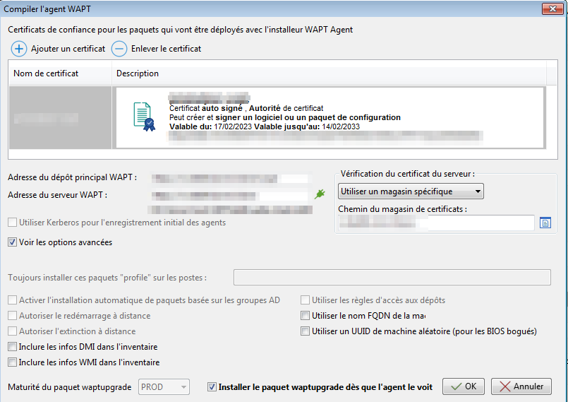

Lorsque j'ai généré le paquet d'installation de l'agent j'ai utilisé les paramètres suivants
