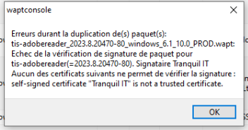

Lorsque j'essaie de mettre à jour un paquet depuis le store j'obtiens l'erreur suivante :
Signataire Tranquil IT. Aucun des certificats suivants ne permet de vérifier la signature : self-signed certificate "Tranquil IT" is not a trusted certificate.

Le problème est résolu.
Il fallait remplir le champ "Répertoire des cert. ext. autorisés" par "C:\Program Files (x86)\wapt\trusted_external_certs" dans le paramètre du dépôt wapt-templates.

Messages : 1992
15 févr. 2024 - 16:07
Bonjour Marc,
merci pour le retour :-)
Ceci dit, la valeur aurait du être mise à jour automatiquement lors de l'upgrade... Est ce que vous pourriez nous indiqué quel est le chemin d'upgrade que vous avez utilisé pour en arriver là pour que l'on voit comment faire pour éviter ce cas.
