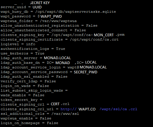

Nous n'avons actuellement qu'une seule règle de paquet Self Service, celui ci s'appelle donc "Utilisateurs du domaine" :
La configuration du serveur :

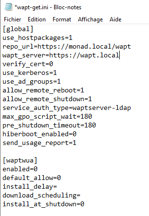

Celle des clients :
Enfin, bien entendu tout était fonctionnel en 2.4.0.14143. Les versions du wapt-get.ini et le fichier waptserver.ini sont sensiblement identique en comparaison du avant/après upgrade.
