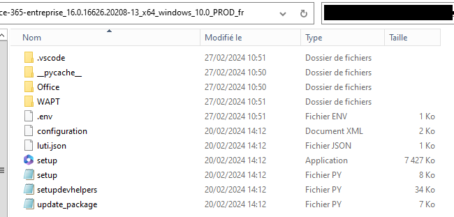

étant vraiment débutant, je ne vois pas encore la notion de paquet.
Est ce le fichier .wapt ou le répertoire (où sont stockés les fichiers d'install)
Mon fichier de configuration est dans le répertoire c:\waptdev\microsoft-office-etc...
Je dois loupe un truc.

Merci donc j'avais bon.
Par contre cela n'explique pas le fait que mon fichier de réponse ne soit pas pris en compte.
La structure du paquet est respectée. mon fichier de configuration est bien a la racine et au même niveau que le setup.exe
Ci après mon setup.py dans lequel je n'ai rien touché. C'est celui du paquet d'origine.
Il y a quand meme une ligne qui me chiffone
# TODO "setup.exe /customize configuration.xml if up-to-date" Y a t il une action a réaliser apres avoir insérer mon fichier, un rebuild repack???
