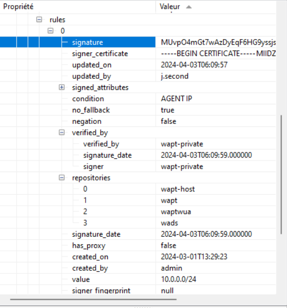

Pour le poste en question, qu'est ce que vous avez comme information au niveau de repo_url et de rules dans l'inventaire matériel du poste?

Dans repo_url, j'ai "http://occ005907.occitanie.cci.fr/wapt"
Contenu de rules en piece jointe.
Du moment ou j'enleve la regle, tout fonctionne.

- 2024-04-03 08_19_49-WAPTConsole Enterprise version 2.5.4.15342.png (85.77 Kio) Consulté 5272 fois
