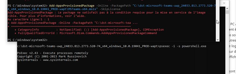

quand vous tester à la main l'installation, est ce que vous le faite avec la même ligne de commande :
Add-AppxProvisionedPackage -Online -PackagePath "MSTeams-x64.msix" -SkipLicense
Est ce que vous avez testé en compte système ? (en lançant un powershell avec psexec -i -s powershell.exe)

10 avr. 2024 - 11:02
Bonjour, voici ce que ça donne sur 1 des PC concernés.
2024-04-10 11_00_12-Window.jpg (38.35 Kio) Consulté 14362 fois

Je ne comprends pas trop, mais j'ai l'impression que ça fonctionne mieux ce matin.. Sur le même PC que ci-dessus, j'ai réinstallé MSTeams-x64.msix manuellement en administrateur (il avait disparu depuis hier). Ensuite, j'ai relancé le paquet microsoft-teams-uwp_24033.813.2773.520, et cette fois ça passe !
Je viens de faire la même chose sur un autre PC fixe bloqué et le paquet passe aussi après l'install manuelle du msix.
Reste une quarantaine de PC à débloquer :cry: Dans ceux qui restent, il n'y a plus que des PC portables, je ne sais pas si c'est une coincidence...?
