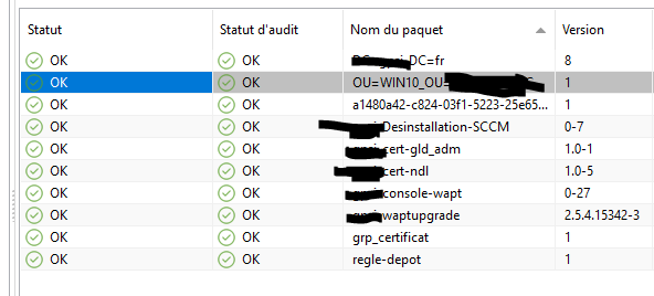

Voici les problème que je rencontre :
J'ai quatre machines qui sont remontées via l'AD, elles font parties de deux sous OU (B et C).
J'ai appliqué des modifications de paquet au niveau de l'OU parente (A).

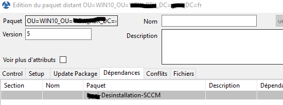

La modification et donc le paquet ajouté ne s'est fait que sur une machine (on peut voir dans la copie écran que je conserve le paquet unit à 1 alors qu'il est en version 5),
les autres n'ont rien récupéré, ni le paquet ajouté, ni le paquet unit de l'OU.
Si je veux ajouter le paquet directement à une machine il me dit qu'il y a un problème de dépendance (ce que je peux comprendre).
Si je mets à jour le paquet unit (de l'OU A), elle ne se met pas à jour, même sur la machine pour qui cela a fonctionné initialement.
Ces 4 machines sont liées au dépôt secondaire : le dépôt est bien synchronisé (je l'ai forcé)
Les machines et le dépôt ont bien le certificat qui a signé les paquets.
Pour le dépôt secondaire, la règle s'applique sur l'adresse IP et les cases cochées pour le type de dossier sont : WAPT et WUA.
Le dépôt est bien connecté, par d'erreur.
En espérant avoir été clair, merci pour votre aide.
