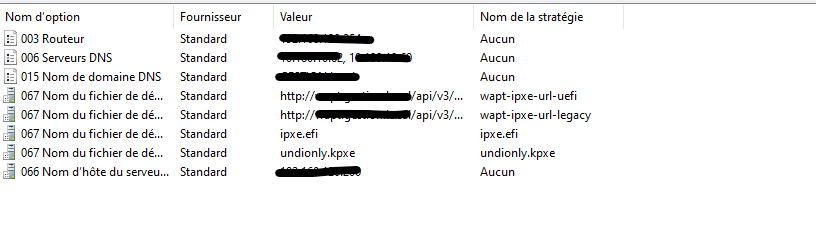

Nous avons WAPT Server sous Debian 12 et nous souhaitons utiliser la solution WADS. Nous avons donc configuré les options attendues dans le DHCP.

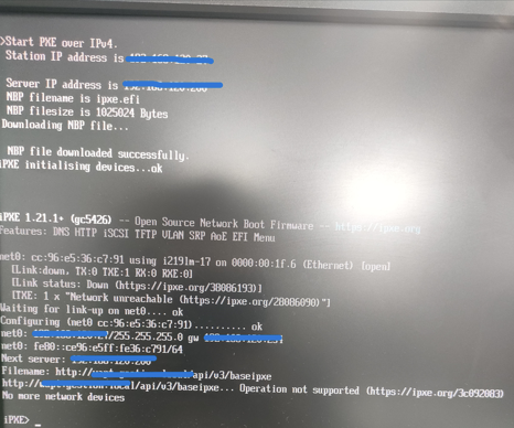

Or, lors du démarrage en iPXE du PC, nous obtenons l'erreur suivante : "Operation not supported".

Avez-vous activer la redirection https ?
Si c'est le cas, le boot ipxe ne supporte pas la redurection https

Après de nouvelle recherche, j'ai relancé le script post installation en veillant a bien mettre en enable le service WADS ce qui a résolu m'ont problème:
Code : Tout sélectionner
opt/wapt/waptserver/scripts/postconf.sh- dcardon
- Messages : 2026
Bonjour Tristan,
en effet, il est important de relancer le postconf après les upgrades ou pour l'activation de nouvelle fonctionnalité. Ca fait notamment des modifications au fichier de configuration nginx qui sont indispensable au bon fonctionnement.
merci pour votre retour. je passe le topic en résolu.
