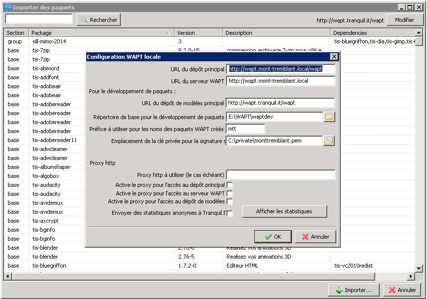

Lorsque je fais Importer depuis un dépôt : Voir config ci dessous
config depot.JPG (119.03 Kio) Consulté 13524 fois
J'ai modifier le chemin URL du dépôt de modèles principal vers le serveur Tranquil.it pour obtenir la liste des logiciels
Lorsque j'en importe un il se transfère dans le dossier c:\wapt\waptserver\repositery\wapt sauf que ma config est que ce dossier se trouve sur un autre disque e:\wapt\repositery\wapt
le lien http://wapt.mont-tremblant.local/wapt pointe bien vers mon dossier sur E:
Comment puis je faire importer les packages wapt vers mon dossier sur E: ???

J'ai le même soucis. J'ai mon ancien répertoire sur c:\waptdev et je l'ai modifié pour pointé sur E:\waptdev. Malheureusement lors de la création d'un paquet ou de l'import d'un paquet ils vont par défaut dans le répertoire c:\waptdev.
J'ai alors crée un lien symbolique qui redirige de c:\waptdev vers e:\wapt.
Si tu n'a pas compris regarde sur internet.

Tu n'a pas compris essaye de faire des liens symboliques ou de rechercher sur internet c'est belle et bien t'as solution.
C'est un espèce de raccourcis de C:\waptdev vers E:\waptdev donc t'es paquets seront stocké sur E !
Je suis actuellement dans cette configuration.
Voilà ce que j'ai écris dans ma doc :
Création d'un lien symbolique : mklink /D C:\waptdev E:\waptdev
En attendant de trouver une solution j'ai mis en place un lien symbolique. Quand on utilise la commande "wapt-get make-template" le répertoire par défaut est c:\waptdev.
