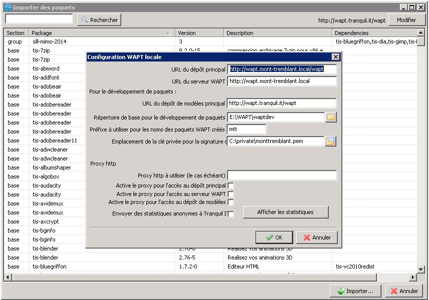

Salut,
Lorsque je fais Importer depuis un dépôt : Voir config ci dessous
config depot.JPG (119.03 Kio) Consulté 13515 fois
J'ai modifier le chemin URL du dépôt de modèles principal vers le serveur Tranquil.it pour obtenir la liste des logiciels
Lorsque j'en importe un il se transfère dans le dossier c:\wapt\waptserver\repositery\wapt sauf que ma config est que ce dossier se trouve sur un autre disque e:\wapt\repositery\wapt
le lien http://wapt.mont-tremblant.local/wapt pointe bien vers mon dossier sur E:
Comment puis je faire importer les packages wapt vers mon dossier sur E: ???
