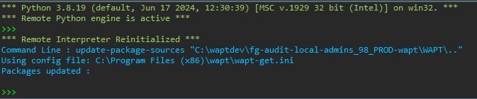

J'ai récemment mis à jour mon serveur WAPT dans la dernière version 2.5.5.X.
Depuis, lorsque je modifie un paquet avec PyScripter et que je fais un "WAPT: update-package", il n'y a pas d'erreur ni rien mais le paquet ne se met pas à jour avec mes modifications et la version dans le fichier control ne s'incrémente pas.
Il ne me demande pas le mot de passe de mon certificat ni celui du compte admin de la console.
Je ne sais pas trop ce qui a pu changer, si c'est lié à la MàJ ou à mon poste. J'ai pourtant installé la dernière version de l'agent sur mon poste.

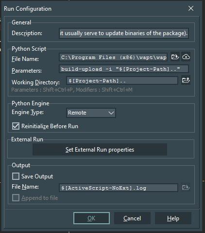

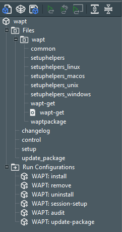

Effectivement ce ne doit pas être la bonne commande employée. J'utilise PyScripter et je n'ai que ceci :
Dans mon Run Configurations je n'ai pas de build-upload.

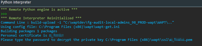

Donc j'ai fais un Run Configuration comme ceci, avec un build-upload -i pour incrémenter la version du paquet :
Et quand ça se lance, ça ne me prompte pas de popup pour rentrer ma clé privée et ensuite le pwd de la console :
Je ne sais pas trop ce que j'ai fais à ma console.
Messages : 2030
23 juil. 2024 - 18:02
Bonjour Mathieu,
on avait eu pas mal d'appel à cause du build-upload dans pyscripter à cause des différents contextes d'exécution et des différentes options d'authentification [1]. On l'a supprimer et la nouvelle manière est simplement d'avoir une console ouverte à côté et de drag-n-dropper le paquet sur le dépôt privé (ou bien d'activer dans affichage l'onglet développement de paquet et d'utiliser les fonctions de cet onglet.
