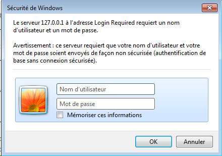

Je suis actuellement en train de tester votre solution WAPT.
J'ai installé sur une debian le serveur WAPT. La console est sous windows 7.
Je n'ai pas d'AD (donc de domaine) et je fais mes tests en tant qu'utilisateur sans droit administrateur. Lorsque je souhaite installer un paquet à partir d'un navigateur j'obtiens une demande de login/mdp d'un compte admin :
Y a-t-il un moyen d'autoriser l'installation de logiciel sans avoir besoin de rentrer des identifiants d'un compte administrateur ?

Petite question en dehors de votre probléme mais pourquoi n'avez vous pas d'AD ? il est très simple d'en créer un avec samba4 (http://dev.tranquil.it/wiki/SAMBA_-_Ins ... au_domaine ).
Normalement si l'utilisateur fait partie du groupe AD waptselfservice il peut installer des logiciels avec Wapt sans droits administrateur.
Je ne suis pas sur que Wapt recherche dans les groupes locaux du poste waptselfservice, je vous laisse vérifier et faire un retour dans ce poste ?

Merci Yvan pour votre retour.
Un groupe local waptselservice ne permet pas de bypasser la popup d'identification. Dommage...

Bonjour, je déterre un peu ce topic pour signaler une coquille dans votre réponse yohann, il s'agit du groupe waptselfservice, et cela fonctionne lorsque ce groupe est local (cela fonctionne également en groupe AD).
