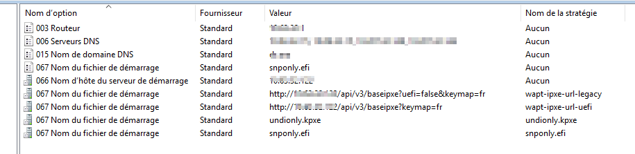

cela est un peu confus pour nous.
ci-joint notre DHCP windows 2019
![Image]()
- 2024-10-10 16_52_29-10.63.32.15 - Connexion Bureau à distance.png (17.49 Kio) Consulté 10354 fois

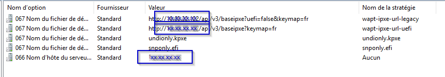

Vercingetorix
- Messages : 36
- Inscription : 19 sept. 2024 - 09:09
options étendue
- 2024-10-10 17_07_51-10.63.32.15 - Connexion Bureau à distance.png (18.51 Kio) Consulté 10353 fois
