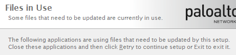

Lors de l'installation du .msi sur mon poste, j'ai cette erreur :
Capture d’écran 2024-10-08 122442.png (11.4 Kio) Consulté 7776 fois
et ensuite après avoir ignorer l'erreur, j'ai une autre erreur à la fin de l'installation :
Re: Erreur 1603
Publié : 08 oct. 2024 - 21:24
"File in use" indique que des fichiers sont bloqués, un autre logiciel paloalto est déjà installée ? Il s'agit d'une mise à jour? Si oui il faudrait peut être voir pour stopper le process déjà existant qui lock les fichiers et l'arrêter avant.
