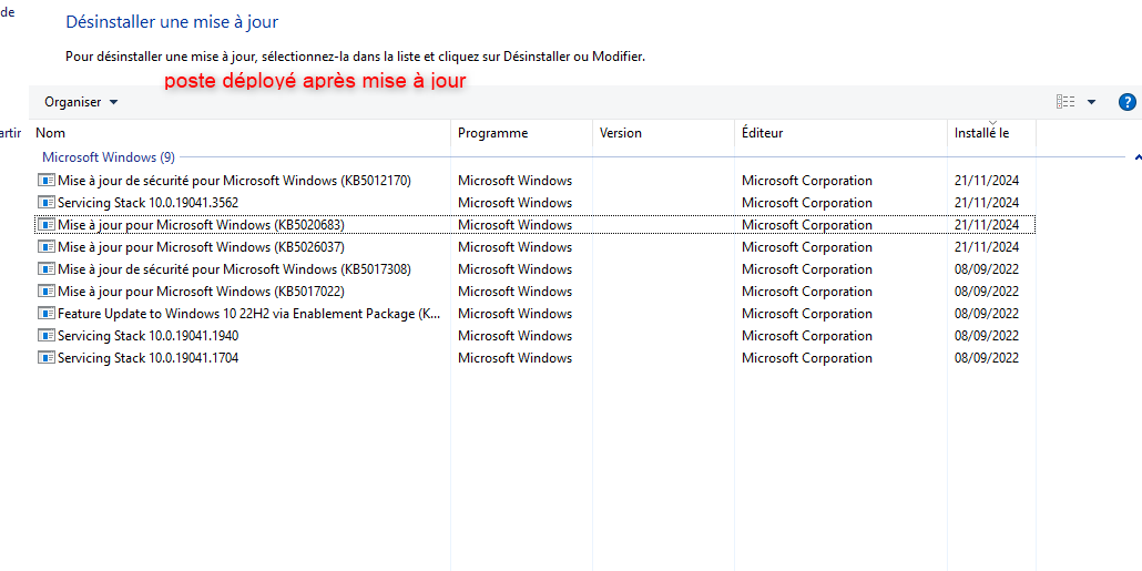

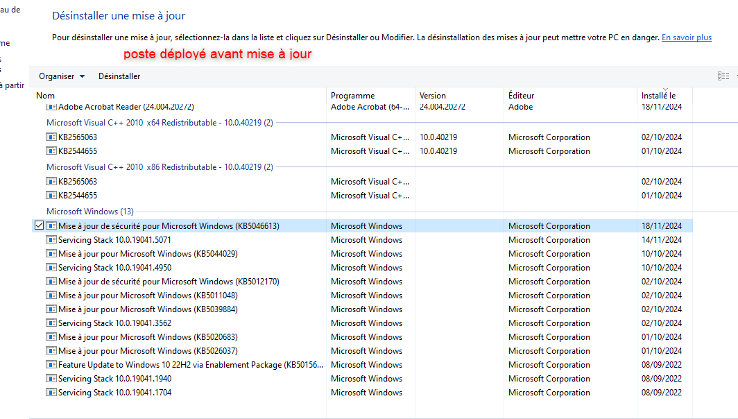

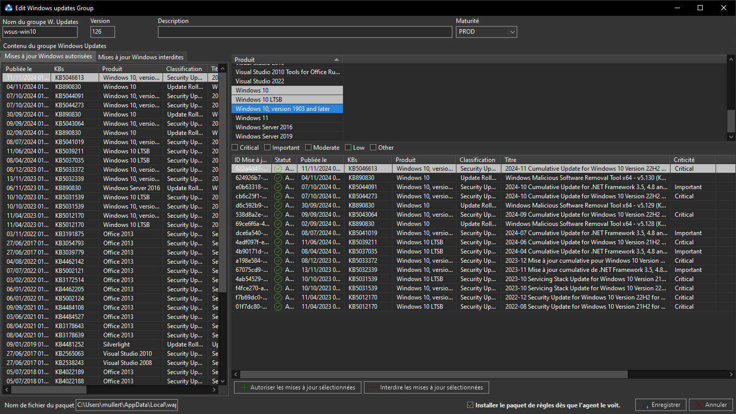

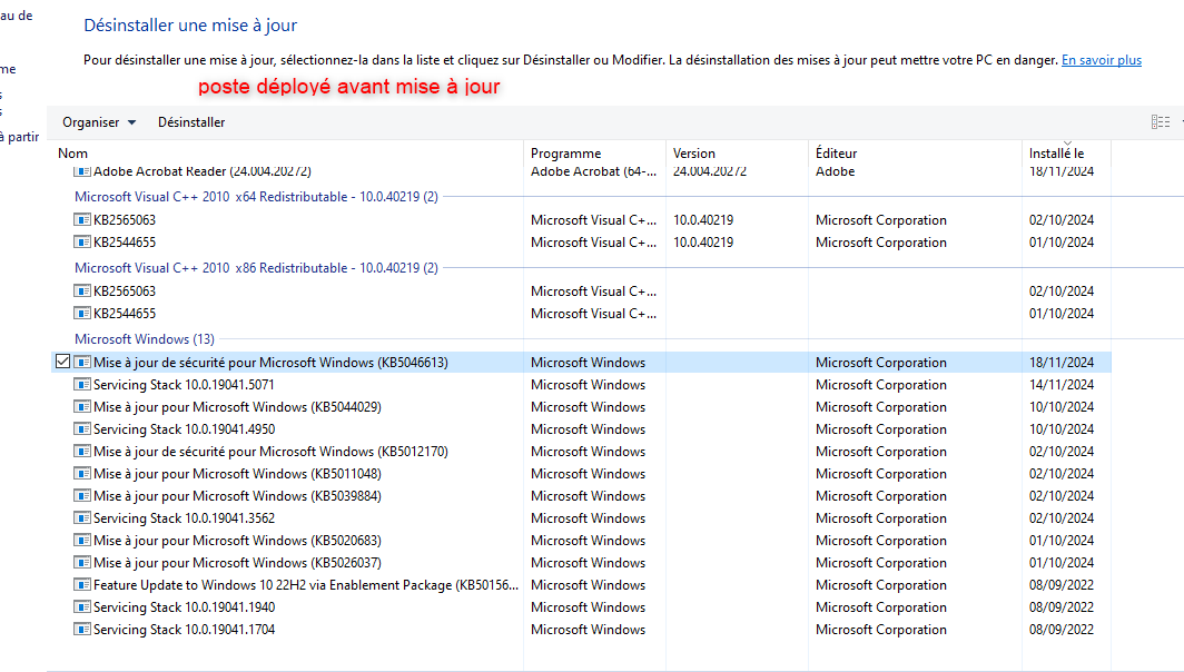

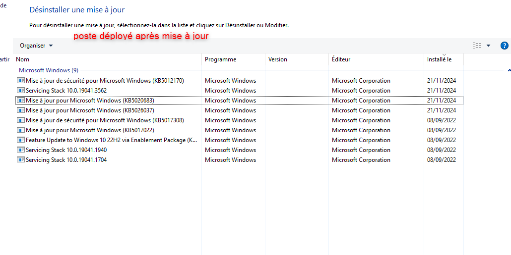

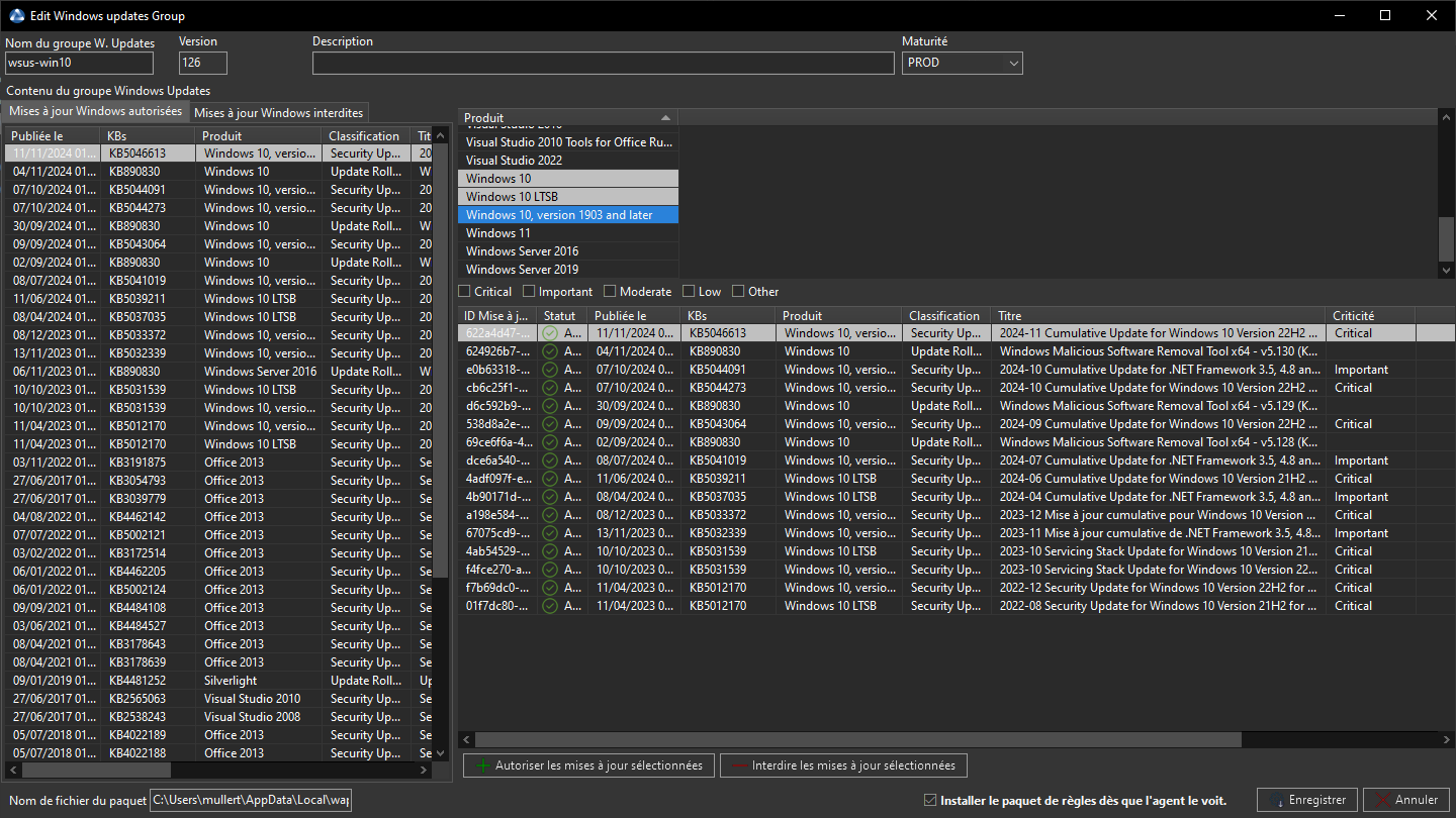

TomTom
Messages : 79
Inscription : 25 mai 2018 - 15:43
22 nov. 2024 - 08:57
Bien sûr.
Il y a une copie des mises à jour autorisées sur le serveur et les deux autres sont les copies de 2 machines de test. La première montre les maj déployées sur une première machine avant la maj de WAPT et la seconde les maj déployés sur une seconde mais après avoir passé le serveur en 2.6.
