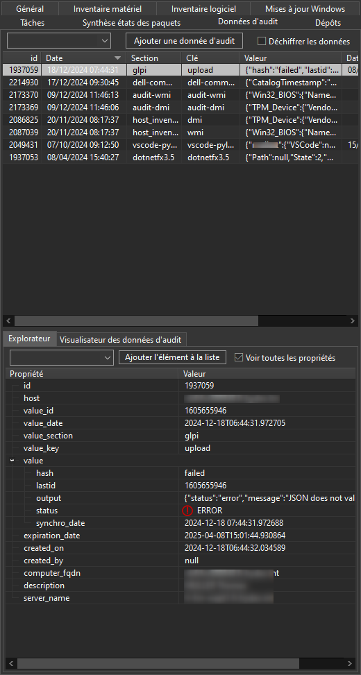

Oui je suis bien dans la dernière version. Par contre effectivement j'ai des données d'audit mais des erreurs sur les postes qui ne remontent pas :
{"status":"error","message":"JSON does not validate. Violations:\nString expected, 2022 received at #->properties:content->properties:monitors->items[0]:0->properties:description\n","expiration":24}

D'après ce que je comprend cela n'arrive pas a remonter car ceci dans le code du paquet d'export ne fonctionne pas :
        # MONITOR
        for monitor in self.data["host_info"].get("monitors", {}):
            newmonitor = {
                "base64": monitor.get("b64_edid", ""),
                "caption": monitor.get("name", "") if monitor.get("name", "") else "Not Found",
                "description": monitor.get("manufactured", ""),
                "manufacturer": monitor.get("manufacturer", ""),
                "port": monitor.get("port", ""),
                "serial": str(monitor.get("serialno", "")),
            jsondata["content"]["monitors"].append(delete_empty_entry_in_dict(newmonitor))
Et de ce que je comprend c'est la valeur de manufactured qui pose problème.
dans dans inventaire materiel:
host_info->monitors->[*]->manufactured
on doit visiblement mal le formater ...
