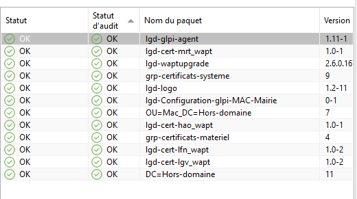

Nous avons installé la dernière version de l'agent sur un MacOS14.5 hors domaine et lui avons appliqué une configuration dynamique sans problème (wapt-get reset-config-from-url ....). Celle-ci doit affecter le poste dans une OU "OU=Mac, DC=Hors-domaine" avec des paquets assignés.
Le Mac remonte bien dans la console d'administration mais dans "Tous".
Mais, si on regarde le poste, on voit tous les paquets qui sont affectés à l'OU "OU=Mac, DC=Hors-domaine" être appliqués à ce Mac
