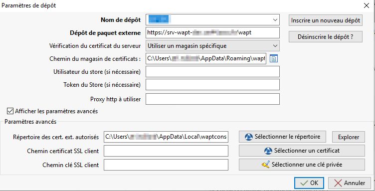

Depuis la mise à jour d'un serveur WAPT de la version 2.4 vers 2.5.5.15697, je n'arrive plus à ajouter ce serveur en tant que dépôt externe depuis un autre serveur également en version 2.5.5.15697 (cela fonctionnait bien en 2.4).
Configuration du dépôt :

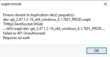

Si on essaye d'importer un paquet depuis ce dépôt :
Je suppose donc que cela a à voir avec l'activation de l'authentification client SSL depuis la 2.5 mais je ne vois pas comment faire pour authentifier la console d'administration d'un serveur A via l'ajout d'un dépôt externe vers un serveur B. Les agents des machines rattachés à leur serveur respectif fonctionnent correctement au niveau de l'authentification client SSL + Kerberos.

tu as bien cerné le problème. Actuellement l'auth par certificat client n'est pas supporté dans l'interface d'import de paquet. Je pense que le plus simple est définir un deuxième vhost sur le serveur sans auth par certificat client mais avec restriction d'adresse ip source et de faire pointer les autres serveurs dessus.

Je vais étudier la solution d'un VHOST, sinon j'ai trouvé une solution "sale" mais qui dépanne, j'ai récupéré le certificat client + clé privée sous "C:\Program Files (x86)\wapt\private" du serveur A et je les ai copiés sur le serveur B et fait pointé dessus dans le paramétrage du dépôt sous "Paramètres avancés > Chemin certificat SSL client" et "Paramètres avancés > Chemin clé SSL client".
