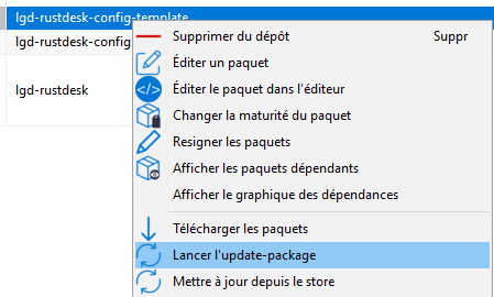

La procédure suivie :

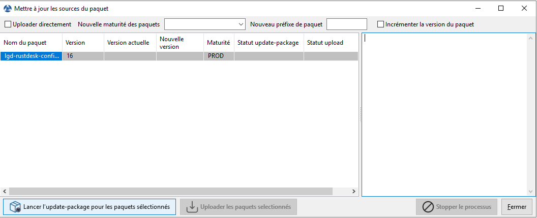

dans le "Dépôt privé" nous avons cliquez droit sur le paquet rustdesk-config-template et avons lancé "l'update package" .
Puis avons sélectionné "Lancer l'update-package pour les paquets sélectionnés",
apres avoir répondu "oui" à la première question
nous avons complété les infos demandées (désolé le forum semble ne pas me permettre d'ajouter plus de capture) :
"host": "YOUR_SERVER_IP",
"relay": "YOUR_SERVER_IP",
"key": "YOUR_PUB_KEY", (attention la key peut finir avec un =)
"api": ""
On a validé la commande en cliquant sur "OK" puis avons cliquez sur "Uploader les paquets sélectionnés". Ce qui a eu pour effet de nous créer un paquet rustdesk-config. Dans ce paquet se trouve un fichier rusdesk.cfg avec la configuration précédemment enregistré codée.

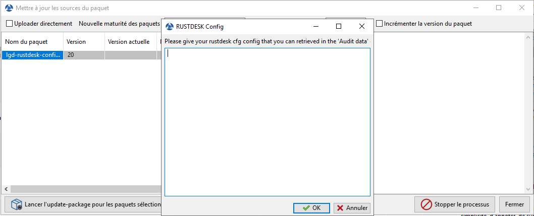

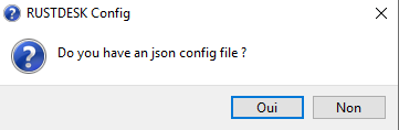

j'ai téléchagé et essayé d'utiliser la v20 mais petit bug semble-t-il :
où trouve-t-on le fichier "Audit data" ?
Edit : trouvé, contrairement au paquage précédent, à la question json il faut dire non
