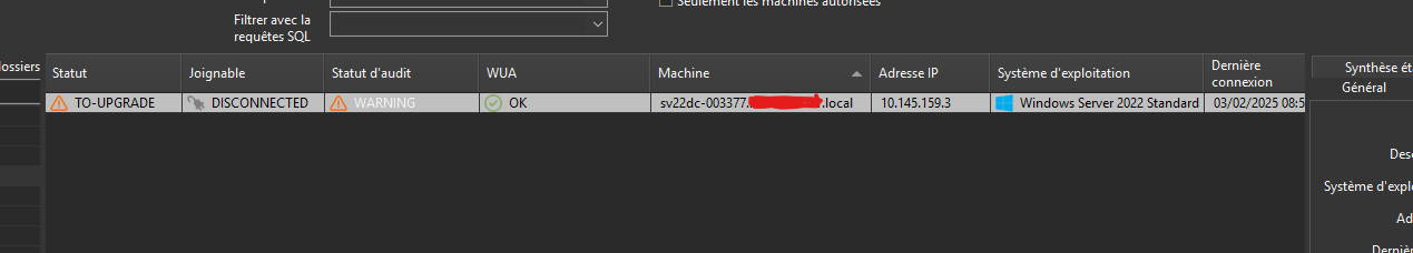

Je rencontre un petit soucis depuis la MAJ vers la 2.6.0.16881(il est peu être possible que le soucis ait été avant de façon imperceptible), J'ai beaucoup d'agents en mode déconnectés juste après qu'ils aient installés la MAJ. Sur les agents j'arrive à faire un wapt-get search et trouver des paquets qui ont été ajouté après leurs "déconnexion". Après je pense que ce n'est pas peut être pas un bon test vu que celui ci passe par un remote repo d'où possiblement le fait qu'il arrive à trouver des paquets.
J'ai fait la mise à jour hier et j'ai certains PC marqués disconnected hier toute la journée qui sont remontés aujourd'hui.
Du coup niveau question: comment je peux être sûr que l'agent communique avec le serveur (si le wapt-get search ne tape que sur le dépot local)? j'ai essayé un wapt-get register et il me dit que l'agent est correctement enregistré sur le serveur mais il apparait toujours en mode déconnecté.
Question 2: ça n'a peut être rien avoir mais sur certaines machines j'arrive à faire un wapt-get search et trouver des paquets par contre quand je lance l'interface graphique du selfservice il m'affiche "Il n'y a pas de résultat" == > un soucis possible au niveau de ma conf serveur? (sur certains postes ça marche)

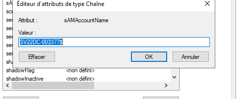

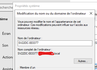

Bonjour Augustin,
est ce que vous pourriez regarder dans les logs de l'agent \log\waptservice.log si il y a une erreur particulière. Normalement vous devriez avoir des lignes comme "INFO Creating socketio client".
Dans la dernière version nous avons eu une régression si il y a une différence entre le nom local et le samAccountName AD (souvent du au fait que le nom initial de la machine avait plus de 15 caractères, ce qui est assez courant sous Linux). Est ce que les machines en question pourraient être dans ce cas de figure là?

En début je crois comprendre qu'il ne trouve pas de host à ce nom au niveau du serveur (le nom du serveur n'a pas changé entre temps), il fait 13 caractères si on ne compte pas le nom de domaine
Et soit j'ai mal compris soit il essaie de faire du HTTP avec le serveur en HTTPS?
Concernant la partie nom, ds le cas présent le samAccountName AD et le nom local sont pareil

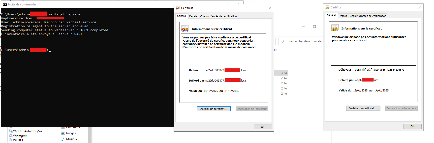

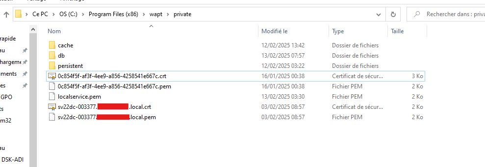

il semble que le certificat client de l'agent ne soit plus accepté par le serveur... Il essaye de se ré-enregister, mais vu qu'il n'a pas de conf kerberos, il a besoin d'un login/mdp.
L'upgrade a été effectuée depuis quelle version de WAPT? Le certificat dans le dossier /private de l'agent est bien signé par la CA du serveur (vous pouvez double cliquer sur le .crt pour voir si il est auto-signé ou bien signé par une autorité).
Si vous faite un register à la main, est ce que la machine remonte correctement?

Désolé pour le retard. L'upgrade a été effectuée depuis la version précédente (je ne l'ai plus de tête mais c'était la 2.6.0.16613 de mémoire)
Je viens de voir et le crt est autosigné. En fait j'ai 2 certificats dans le dossier. Celui avec le nom du serveur est autosigné (possiblement parcequ'il faisait aussi repo secondaire il y a un moment?) et l'autre nommé avec l'UUID du serveur est signé pas notre serveur.
En faisant un wapt-get register (sans password) il dit que l'inventaire a bien été envoyé au serveur mais ne remonte pas. Mais ne remonte pas. La dernière fois que j'avais eu le soucis sur une machine (je n'avais pas eu le temps d'investiguer), j'ai résolu le soucis et désinstallant et reinstallant complètement l'agent.
Cordialement
