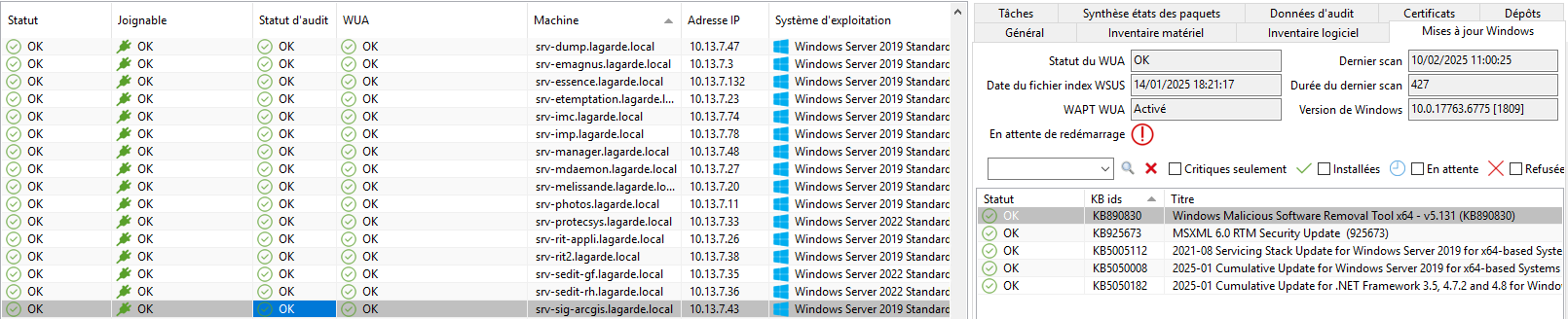

au niveau de la console d'administration, nous avons une visualisation de l'état du WUA, qui peut être soit : "need-scan", "pending_updates", "error" ou "OK".
Cependant, même si le endpoint est "ok" dans la colonne WUA, dans son onglet "mise à jour windows" on peut voir des fois "En attente de démarrage".
Afin d'optimiser l'administration (surtout pour les serveurs), serait-il possible d'avoir l'information "Need-reboot" sur l'interface générale (tableau de gauche) dans la colonne WUA ?

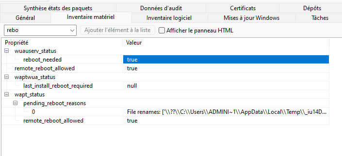

L'information apparaît dans l'inventaire. On peut glisser/déposer cette valeur dans l'inventaire des machines pour ajouter une colonne.

effectivement ce que j'avais fait , mais cela ajoute une colonne alors qu'il y en a déjà une qui fait remonter un statu WUA.

le status dans la colonne WUA est celui renvoyé par le moteur d'install microsoft wuauserv, et l'autre est celui inscrit dans la base de registre. C'est vrai que l'on pourrait "overrider" le status du moteur wuauserv et mettre le status de la base de registre, sachant que ce status a aussi du être mis à jour par ce même moteur (qui semble être un peu schizophrène)...

Demande prise en compte dans version 2.6.0.17177 c'est TOP merci :)
