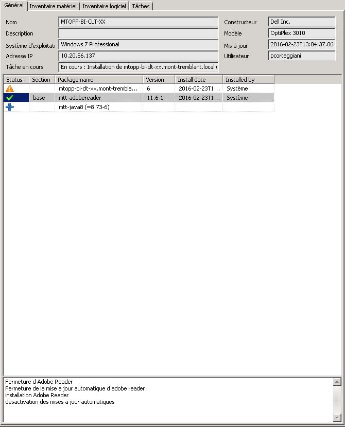

Salut,
J'ai ajouté des paquets logiciels a installé sur une machine et lorsque je fais enregistrer et installé. Il réponds installation terminée. sur la droite de la console je vois le paquet adobe reader avec une coche verte dans le status et le paquet java avec un + bleu dans le status ( Que signifie le + bleu , existe t il une nomenclature des codes ? )
Ma question est comment le voit on sur le poste client que l'installation c'est faite ? Doit on rebooter le poste pour que l'installation démarre ? En clair comment cela se passe sur un poste client ?
Knpc
24 févr. 2016 - 13:16
Le triangle orange signifie que le paquet (qui était déjà installée avant) a une nouvelle version dispo sur le serveur et qu'il doit être mis à jour. Clique droit sur la machine, lancée l'installation des paquet pour basculée le paquet sur une coche verte)
La coche verte signifie que le paquet est bien installée sur la machine et est a jour avec celle sur du dépôt, tout va bien.
Le plus signifie que le paquet doit être ajoutée au poste. Typiquement lors de l'ajout d'un logiciel
Rouge avec un point d’exclamation signifie que l'installation du paquet a eu un problème et donc le paquet est en erreur.
La vérification des paquet disponible et de leur version se fait par défaut toute les 2h.
Pour modifier le paramètre, vous pouvez modifier la valeur de waptupdate_task_periode = 120
Sinon dans la console vous pouvez cliquez droit sur le poste et sur "lancée la mise a jour des paquet disponible" cela forcera le client à vérifier si il doit installer des nouveau paquet (le plus bleu) ou mettre a jour des paquet déjà présent (Triangle Orange)
Ensuite pour lancée une installation, vous pouvez cliquer droit sur le poste et cliquer sur "Lancer l'installation des Paquets"
Sinon si vous avez laissée coché "Proposer la mise a jour des paquets a l'extinction du poste" lors de l'installation. Wapt installera les paquet lors de l'extinction.
Les dernière méthode pour l'installation est le wapttray:
Le wapttray est actif si vous avec activer " Lancer l'icône de notification lors de l'ouverture de session" lors de l'installation du client. (Aussi dispo dans c:\wapt\wapttray.exe)
Le wapttray est un petit icône qui se lance dans la barre des tâche. Celui-ci clignote avec un triangle orange lorsque des mise a jour sont disponible. Cela permet de laisser à l'utilisateur le choix du moment de l'installation de ses mise a jour. Lorsque celui-ci est prêt, il peux cliquer droit sur l'icon et cliquer sur "Lancer l'installation des Paquets". Ceci fonctionnera même si l'utilisateur n'est pas administrateur. Ceci est très pratique lorsque les utilisateurs n'ont jamais le temps.
Les dernières option pour l'installation des paquet sont l'utilisation de ligne de commande :
wapt-get update
wapt-get upgrade
Et également les mise a jour via l'interface web pour l'utilisateur:
http://127.0.0.1:8088/list
Puis cliquer sur "upgrader le system"
J'espère avoir répondu a ta question
