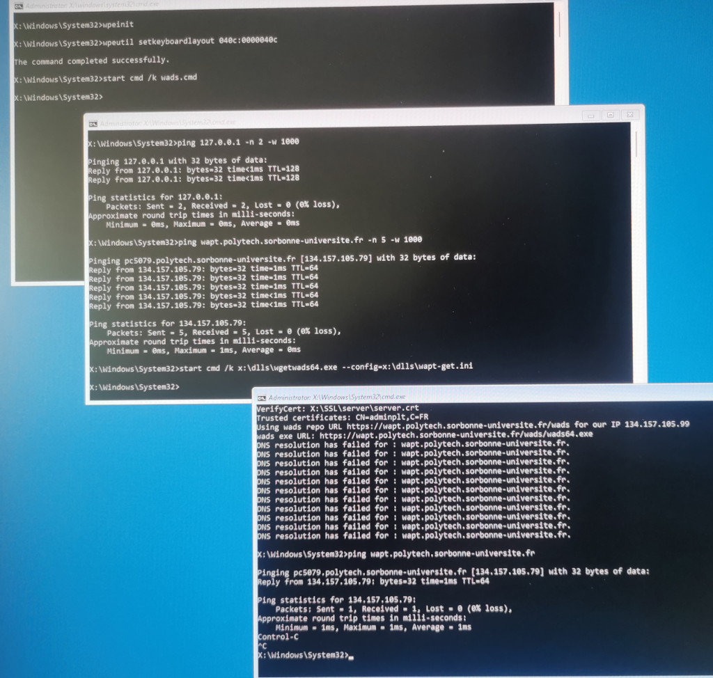

Nous sommes en train de tester WAPT entreprise, et je travaille actuellement sur le déploiement d'OS (Win11 et Ubuntu 24.04).
La version de WAPT Server est la version: 2.6.0.17293.
Je rencontre un souci en tentant de déployer Windows 11 sur une machine de test.
Dans la partie WinPE, sur la 3ème invite de commande j'ai une erreur de résolution DNS :
DNS resolution has failed for : wapt.polytech.sorbonne-universite.fr
Je n'ai pas de souci à pinguer la machine en question, la résolution DNS semble bien fonctionner.
A noter que je n'avais pas de souci jusqu'à présent, mais je travaille à mise en place d'un domaine Samba AD* et à l'intégration automatique de la machine au domaine, ce qui m'a amené à changer le DNS de ma machine de test pour le faire pointer vers le DNS intégré au DC.
Quand je fais pointer ma machine de test sur le DNS par défaut (celui de l'Université dont je dépend), je ne rencontre pas le souci, mais du coup cela ne me permet pas d'intégrer la machine à notre AD local.
Je ne vois pas ce qui peut poser souci, car le ping fonctionne bien, merci de votre aide.

Bonsoir Julien,
il y a en effet un bug dans la partie gestion du cache DNS mORMot qui a été corrigé en interne récemment. On va voir pour backporter le correctif sur la version 2.6 pour que ce soit dans la prochaine release.

Je confirme que le souci se produit uniquement quand je pointe ma machine cliente sur le serveur DNS de mon DC samba (que ce soit en utilisant le DNS interne ou bind9) pas en utilisant le DNS usuel, au moment de l'exécution de wgetwads64.exe .

Après lecture du code :
https://github.com/synopse/mORMot2/blob ... s.pas#L827
Il semblerais que la fonction ne test que les enregistrement A. De votre coter c'est un CNAME ou un A ?

C'était un enregistrement CNAME (wapt -> pc5079 -> IP ) , je viens de faire les modifications pour que ce soit uniquement un A (wapt -> IP).
J'ai essayé de vider le cache du DNS bind, mais pour l'instant le problème est toujours présent.

j'aimerai réussir a repoduire le problème ici.
Le dns de la machine est directement votre samba?
Si ou il est en qu'elle version ?

quelques questions en plus : si Samba, dns internal ou bien bind dlz.
Si bind-dlz, avec option minimal-responses ou pas?

sfonteneau a écrit : ↑06 août 2025 - 15:09 Bonjour
oui, la machine que je déploie pointe spécifiquement vers le dns du contrôleur de domaine Samba.
je le spécifie au niveau de la conf dhcp de la machine, afin de pouvoir faire des tests sur celle-ci, sans toucher au réglage global du dhcp (pour que les autres machines continuent à utiliser le dns global fourni par notre université).
pour la version c'est BIND 9.18.33-1~deb12u2-Debian.
07 août 2025 - 10:45
Mais du coup j'ai pas compris .
ça marche pas dans qu'elle cas (internal bind9 ou forward) ?
et dans qu'elle cas ça marche ?
