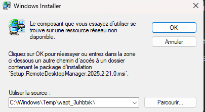

Product: Google Chrome -- Error 1714. The older version of Google Chrome cannot be removed. Contact your technical support group. System Error 1612.
Si j'essaye de désinstaller le logiciel manuellement j'ai le message suivant :
Je constate ce problème avec divers applications (Chrome, Edge...).

Je viens de faire le test, il est impossible de réinstaller le même paquet. Il me demande tout de même la source
résultat constaté avec Chrome ou Edge :

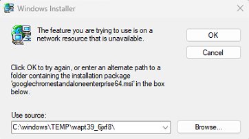

Je suis pile sur le même soucis sur quelques ordinateurs sur mon parc, pareil avec chrome, edge et aujourd'hui remote desktop manager alors que j'ai déjà fait des upgrade wapt qui se passait très bien jusque aujourd'hui.
ET pareil il pour vers un dossier C:\windows\temp\wapt_XXXX

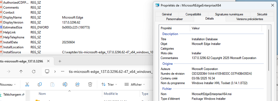

Avant
Capture d'écran 2025-08-07 235406.png (72.29 Kio) Consulté 21014 fois
Après
Et sinon je crois que dans le panneau de configuration si l'icone du logiciel s'affiche en blanc c'est mort l'upgrade depuis wapt

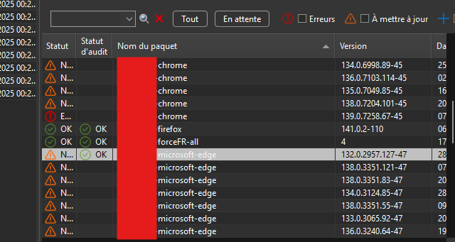

Et quand ça pète et qu'il arrive pas à installer il accumule les versions non installées
Capture d’écran 2025-08-20 004412.png (39.77 Kio) Consulté 20243 fois
Capture d'écran 2025-08-08 001845.png (52.27 Kio) Consulté 21012 fois
Dernière modification par ddcorazon le 20 août 2025 - 00:44, modifié 1 fois.

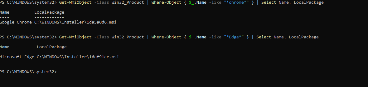

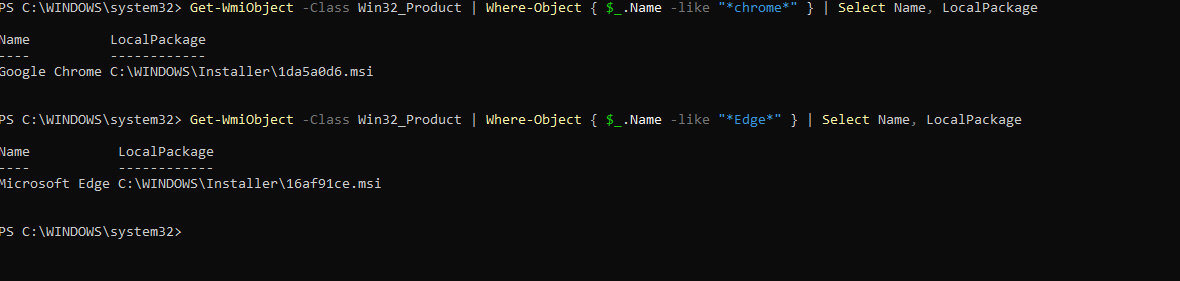

le principe est simple, choper le nom que le msi que edge ou chrome est censé chercher dans c:\Windows\installer via la commande
Get-WmiObject -Class Win32_Product | Where-Object { $_.Name -like "*Edge*" } | Select Name, LocalPackage
Capture d'écran 2025-08-20 001140.png (22.48 Kio) Consulté 20246 fois
et choper ensuite la version de chrome/edge dont je vais me servir.

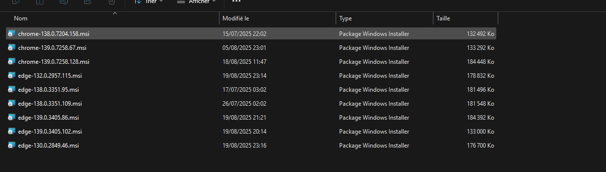

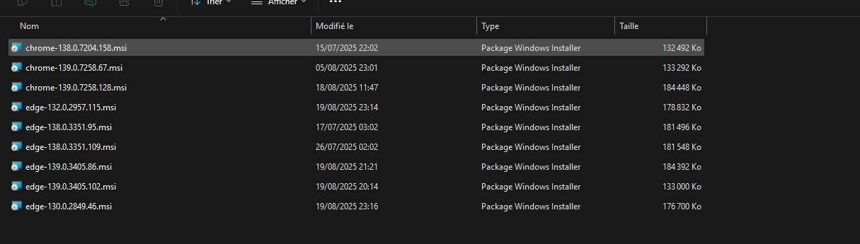

Ensuite il faut choper toutes les "anciennes" versions de chrome et edge enterprise. Edge c'est assez facile sur la catalogue microsoft, chrome par contre à priori le site officiel dit qu'on ne peut pas télécharger les anciennes versions. j'ai réussi à trouver quelques versions sur www.filepuma.com (PS je ne garanties pas la fiabilité)
Si les versions ne sont pas trop vielles on peut les trouver sur le store de wapt, download sur son pc et copier le .msi
Donc en gros à la racine de mon paquet j'ai un dossier msi dans lequel je vais mettre mes différents msi en les nommants avec les numéros de versions
Capture d'écran 2025-08-20 000126.png (39.81 Kio) Consulté 20246 fois

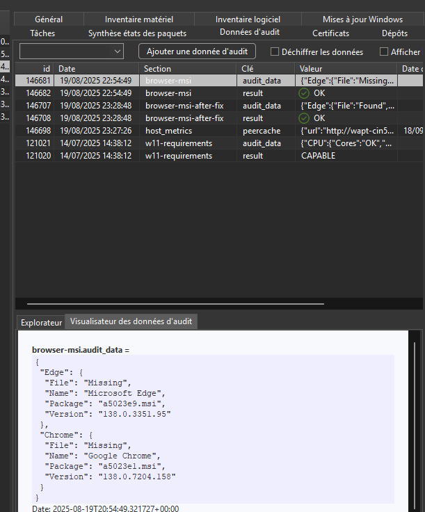

une fois fait donc j'envoie le tout sur mon serveur wapt et j'installe ça sur un pc.

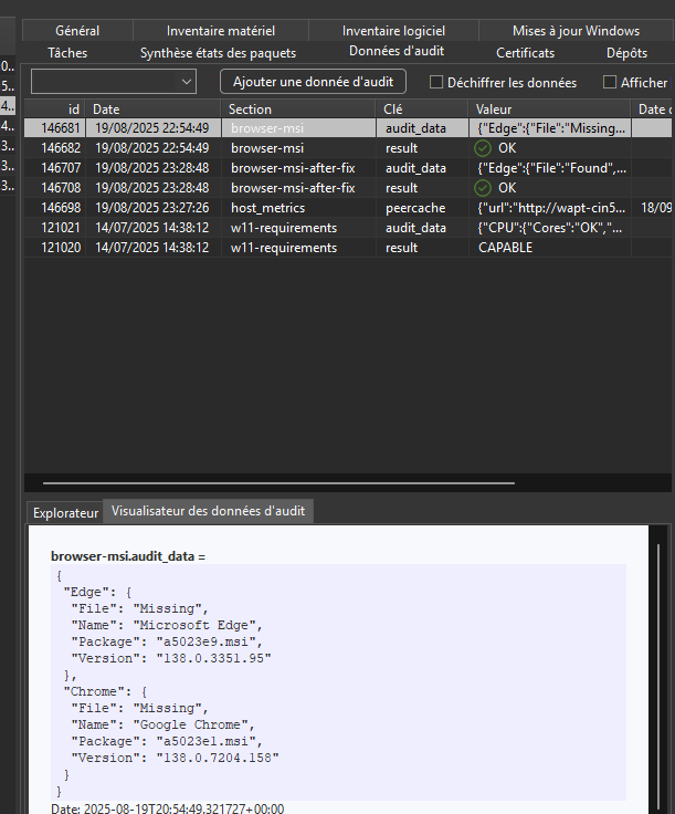

Il va donc lancer l'install qui va copier les msi sur le poste dans un dossier de wapt (ils seront supp après) puis lors de l'audit du paquet (il y en a 2) il fait un premier audit pour checker les versions puis le nom des msi qui doivent se trouver dans c:\windows\installer . en résultat il passe le file à missing ou found selon s'il l'a trouvé ou pas. le résultat est sous l'audit browser-msi
Capture d'écran 2025-08-20 000759.png (45.33 Kio) Consulté 20246 fois
(File: statut du fichier s'il le trouve ou pas dans le dossier installer
Name : le nom du soft
Package: le nom du msi qu'il est censé chercher dans le dossier installer
Version: la version actuellement installée)
S'il ne trouve pas le fichier il va copier le msi du dossier de wapt vers c:\windows\installer en le nommant selon le nom que j'ai récup plus haut avec la commande Get-WmiObject (nom récup dans l'audit sous "Package")
une fois fait il refait un audit et si les fichiers ont été bien copié il les passe à found. le résultat du second audit est sous browser-msi-after-fix
(la suite dans le msg suivant vu que je ne peux mettre que 3 screenshots,,)
