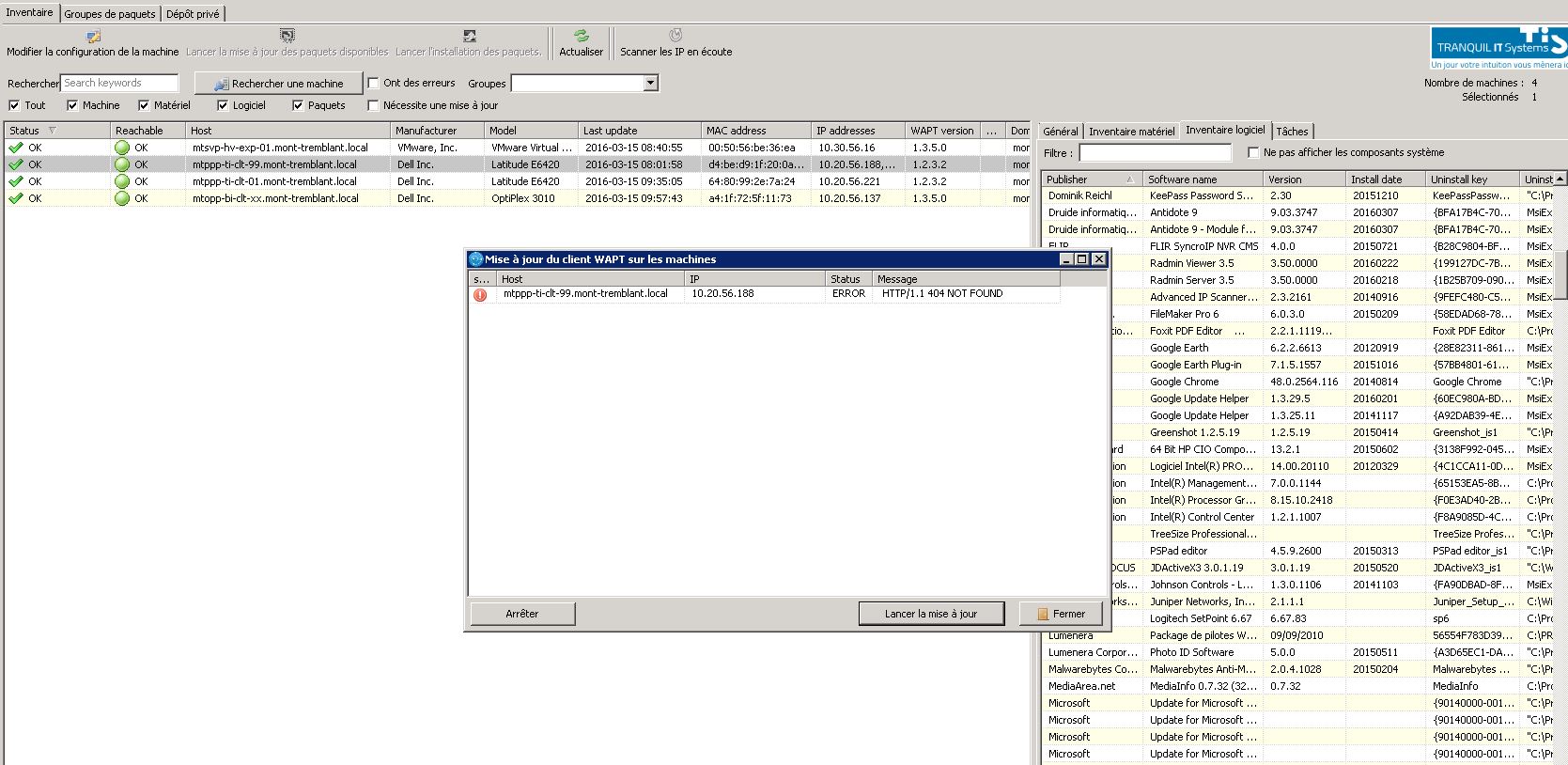

Ayant passé a la version 1.3.5 je voulais mettre a jour le client WAPT sur les machines mais j'obtiens un messages d'ertreur sur la console
Qu'en pensez vous ?

15 mars 2016 - 17:11
La fonction "mise a jour du client wapt" n'est plus disponible depuis la version 1.3.5
Le bouton n'a pas été retiré .
Pour mettre a jour vos client wapt, il faut utiliser le paquet waptupgrade, automatiquement générer lorsque de la création de votre installateur perso. Il faut simplement appliquer ce paquet au machine a mettre a jour

15 mars 2016 - 18:39
Salut,
Moi j'ai fait une mise a jour de la version 1.2.3 vers la 1.3.5 et je ne vois pas ce package.
Je vois un package mtt-waptupgrade_1.2.3.2-1496_all.wapt
ou puis je le trouver ou le récupérer ou le créer ?
16 mars 2016 - 08:41
Il vous faut régénérer un waptsetup_personnalisé, ces manipulation doivent être effectuée depuis une console 1.3.5 :
http://dev.tranquil.it/scenari/guide_ad ... nsole.html
Attention, il ne vous faut pas régénérer les clés privé/public, vous avez normalement déjà générée ces clé auparavant, vous devez les réutiliser.
Après la génération du waptsetup_personnalisé, le paquet mtt-waptupgrade_1.3.5.0-1496_all.wapt devrait apparaître dans votre repo.

16 mars 2016 - 14:08
Merci Tout Fonctionne
