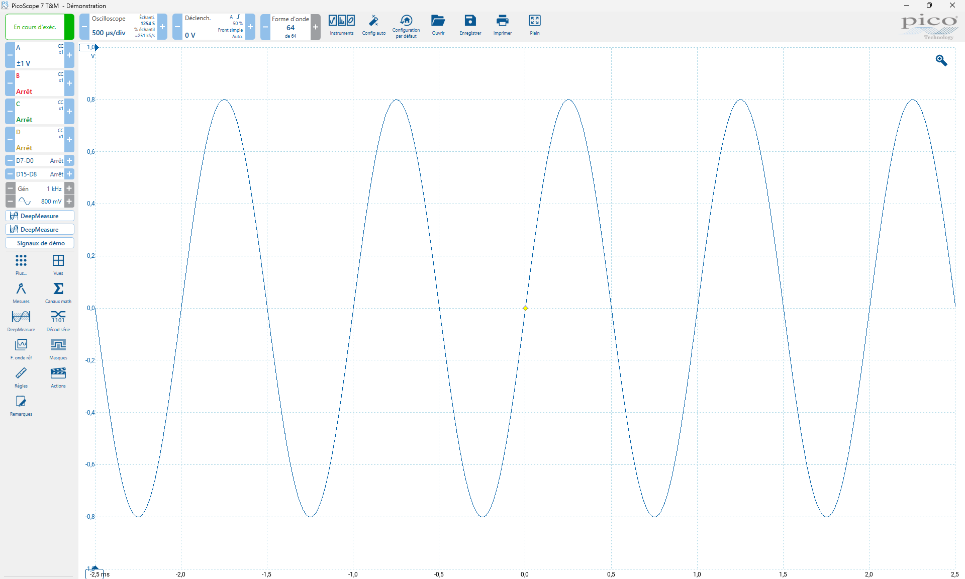

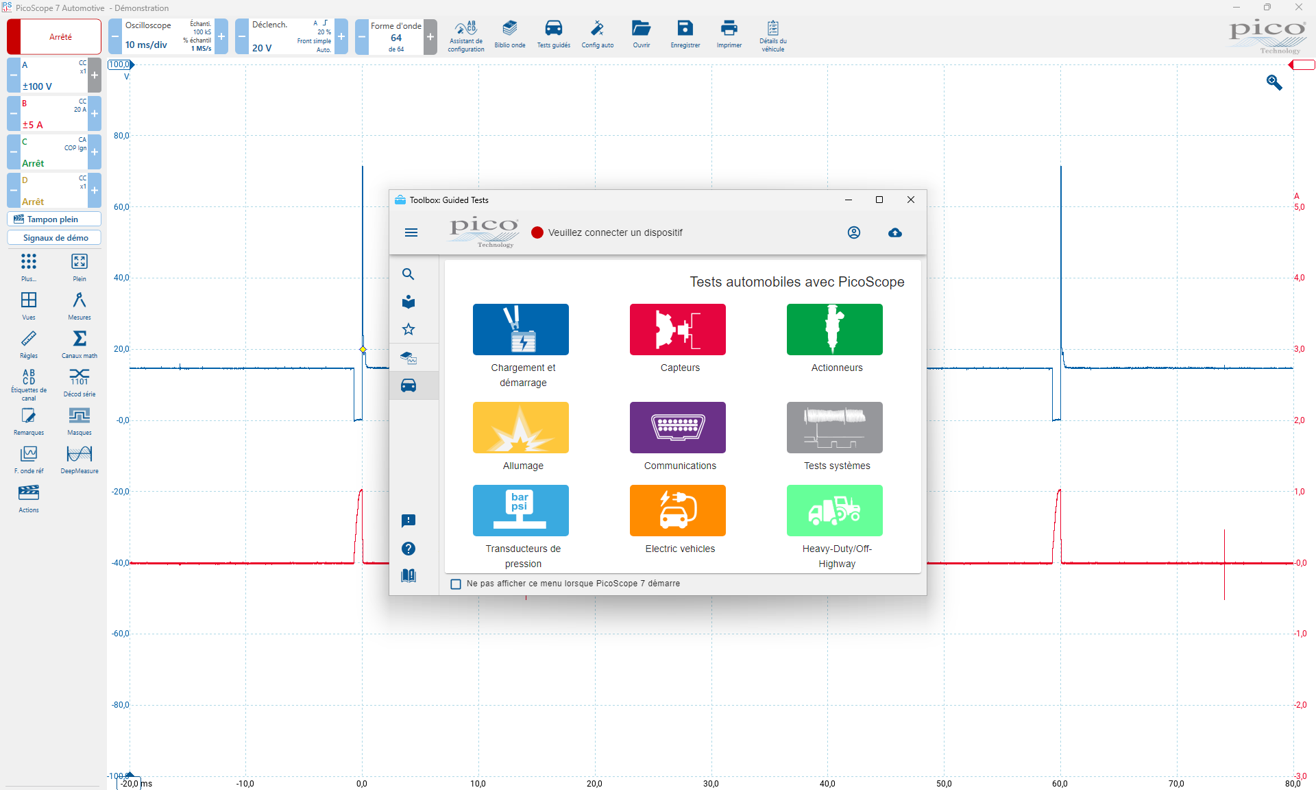

Même si l'application a le même nom, ce n'est pas le même programme, dont le rajout après le nom de T&M (Test & Mesuring) et automotive (+ programme PicoDiagnostics), et chacun ne gère que ces propres gammes de modèles d'oscilloscopes (importantes différences de prix aussi entre les deux gammes d'oscilloscopes).
Je vous mets ci-joint une copie d'écran de chaque application et vous allez tout de suite voir la différence.
Renaud67
Renaud67
- Picoscope 7 Automotive.png (189.45 Kio) Consulté 23544 fois
- Picoscope 7 T&M.png (107.92 Kio) Consulté 23544 fois
