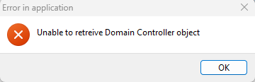

Oui, je le sélectionne dans le menu, il m'impose alors la création d'un DJOIN.
Je rentre toutes les informations, Les OU sont bien visible, et je peux même choisir un groupe pour placer la machine.
Cependant, au moment de valider, j'ai cette erreur :
Et je reviens sur Serveur Data : « Not ready for Deployment, try again (20s) »
Merci de votre aide.

Non on ne peut pas, nous n'avons pas la main sur les fichiers XML de configuration et celles proposées par notre organisation nécessitent le DJOIN.sfonteneau a écrit : ↑31 mars 2026 - 10:17 Bonjour
Vous pouvez essayer sans ajouter la machine dans un groupe AD ?
Du coup on se retrouve bloqué, lorsqu'on démarre le déploiement, il nous demande de préparer le DJOIN.
Lors de la configuration du DJOIN:
-notre domaine est bien trouvé dans la liste.
-les contrôleurs de domaines sont trouvés et affichés dans la liste.
-la connexion au domaine se fait et l'affichage de l'arborescence de l'AD et des UO se fait.
Lorsque nous cliquons sur "Enregistrer" pour valider le DJOIN
-le compte ordinateur est bien créé dans la bonne UO
-le message d'erreur "Unable to retrieve Domain Controller object" apparait et la validation de cette étape DJOIN ne se fait pas, ce qui empêche le démarrage du déploiement qui redemande la préparation du DJOIN...
après vérification dans notre AD, la valeur de l'attribut dNSHostName du contrôleur de domaine est bonne.sfonteneau a écrit : ↑31 mars 2026 - 10:26 Après avoir regarder vous êtes dans un cas étrange.
En faite on regarde le controleur de domaine que vous avez sélectionner
Ensuite on fait une request ldap avec le nom mentionner :
(dNSHostName=srvads.mydomain.lan)
ça voudrais dire que le controlleur de domaine que vous avez n'a pas la bonne valeur pour l'attribut dNSHostName
Je suppose que la requête LDAP faite par WAPT sur notre AD utilise les credentials spécifiés dans la section "Identifiants du domaine" de la configuration DJOIN?
Si c'est bien le cas, est ce que notre blocage pourrait provenir des droits attribués à ce compte sur l'AD?

Le code associer est le suivant:
Code : Tout sélectionner
if DomainController = '' then
DCObject := GetDCforIp(ldap)
else
DCObject := ldap.SearchFirst(ldap.WellKnownObject(lkoDomainControllers), FormatUtf8('(dNSHostName=%)', [DomainController]), ['dNSHostName', 'serverReferenceBL']);
if not Assigned(DCObject) then
raise Exception.Create('Unable to retreive Domain Controller object');
(dNSHostName=srvadcs.mydomain.lan)
srvadcs.mydomain.lan viens de la gui djoin dans controleur de domaine"
En partant de l'indication de la requête LDAP de votre réponse, j'ai tenté la commande powershell ci-après pour vérifier que je peux interroger les attributs du DCsfonteneau a écrit : ↑08 avr. 2026 - 10:52Le code associer est le suivant:
Vous pouvez essayer de faire la request ldap avec votre compte ? :Code : Tout sélectionner
if DomainController = '' then DCObject := GetDCforIp(ldap) else DCObject := ldap.SearchFirst(ldap.WellKnownObject(lkoDomainControllers), FormatUtf8('(dNSHostName=%)', [DomainController]), ['dNSHostName', 'serverReferenceBL']); if not Assigned(DCObject) then raise Exception.Create('Unable to retreive Domain Controller object');
Get-ADComputer -identity "NOM_DU_DC" -Properties dNSHostname | select-object Name, dNSHostName
Et le résultat de la commande est: "Get-ADComputer : Impossible de trouver un objet avec l’identité «NOM_DU_DC»"
J'ai demandé à notre admin du domaine de faire la commande avec son compte et la commande fonctionne.
On s'oriente donc vers un problème de droits/delegations de notre compte AD sur le DC.
- Messages : 2365
Intéressant ... je n'ai pas rencontrer ce genre de configuration ailleurs . (même sur les autre site de votre organisation)
Cette partie du code est opensource et lisible ici:
https://github.com/tranquilit/pltis_djo ... n.pas#L194
A la limite on pourrais faire sans mais par contre l'attribut serverReferenceBL est lisible (minimum) ?
