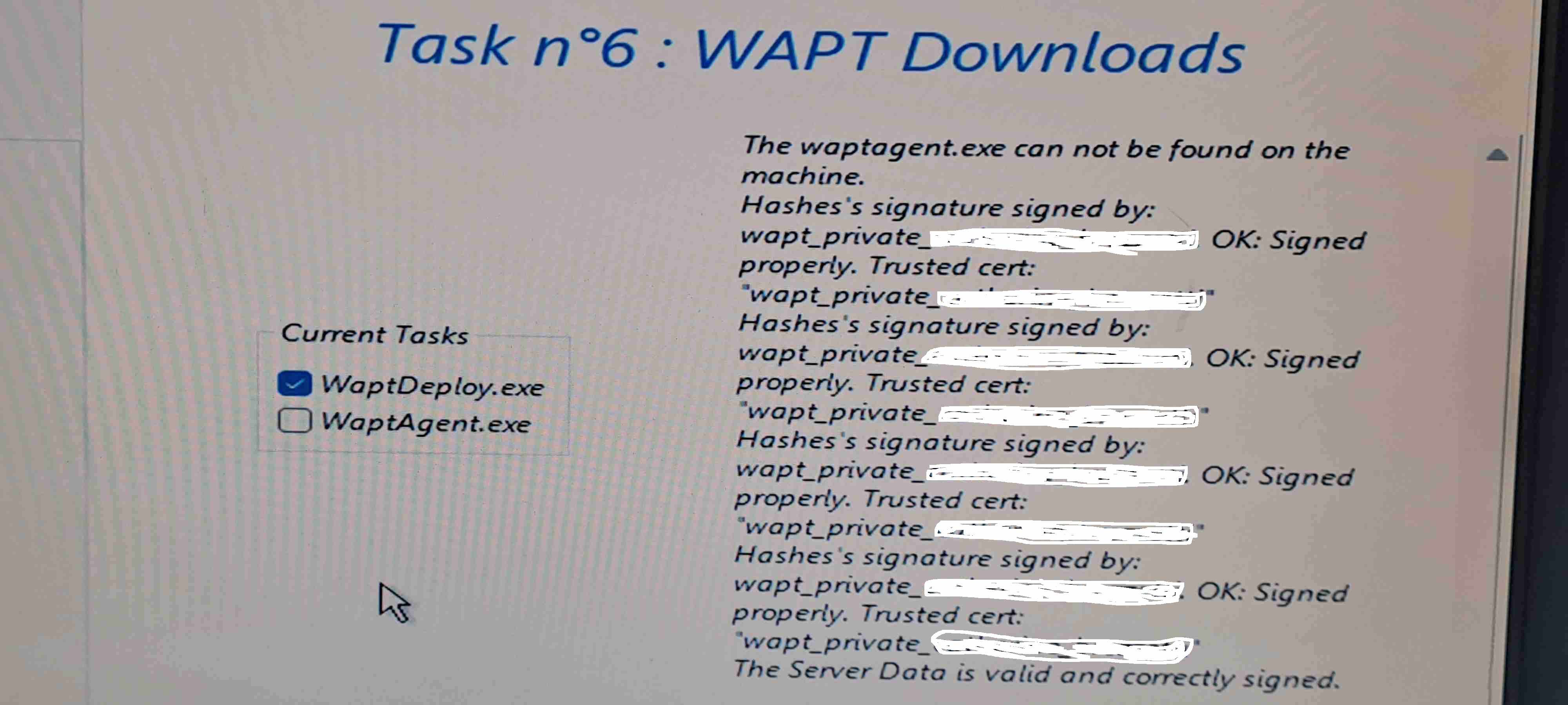

Avec wapt je prépare mes pc avec wads jusqu'à présent tout allait bien sauf que la j'ai se message qui s'affiche et je ne peux pas allez plus loin.
The waptagent.exe can not befound on the machine*.
hashes's signature signed by: suivie des noms des certificats
et the server data is valid and correctly signed
il me dit qu'il ne trouve pas mon waptagent.exe :roll: :roll:
je vous remercie de votre retour
belle journée a vous

Le binaire waptagent.exe est bien présent sur l'interface web de votre serveur wapt ?
Et-t-il à la même version que le binaire watpsetup.exe ?
Vous pouvez aussi regarder ce forum ? Le soucis rencontré semble assez similaire.
viewtopic.php?t=4368

oui tout est pareil :
WAPT Server version: 2.6.1.17765
WAPT Agent version: 2.6.1.17765
WAPT Setup version: 2.6.1.17765
WAPT Deploy version: 2.6.1.17765
DB status: OK
Disk space: 31.84 % free
en vous remerciant

J'ai trouver il fallait que je retourne dans l'outil et allez signer mon waptagent.exe et cela fonctionne . :) :)
"Outils" -> "Signer les exe" et signer
Merci pour votre aide
