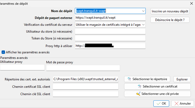

Nous avons fait récemment l'acquisition de wapt dans sa version enterprise
j'essaie d'accéder aux dépots de tranquil it depuis la console wapt mais sans succès
coté serveur les domaines tranquil IT répondent bien sur le port 443 (whitelist mise en place sur notre proxy squid)
whitelist :
.tranquil.it
.wapt.fr
j'ai deux erreurs que je joins
os serveur wapt : ubuntu 24.04
console installée sur un pc win11
En vous remerciant pour votre aide,
Joshua

Bonjour Joshua,
dans la première capture d'écran (THttpClientSocket.OpenBind), ça doit indiquer le proxy si celui ci est pris en compte quand il y a une errreur de proxy, cf. l'exemple ci-dessous :
Clipboard - 27 mai 2026 10_51.png (8.61 Kio) Consulté 10771 fois
Donc visiblement la ligne de conf proxy que vous avez indiqué n'a pas été prise en compte.
Est ce que c'est bien sous la forme http://proxy.mondomaine.lan:8080 ?
Joshua
Messages : 25
Inscription : 27 mai 2026 - 09:26
27 mai 2026 - 13:22
Bonjour Denis,
Je déclare le proxy comme suit : http://ip_server:port
je n'inscris ni id ni password,
bien à vous,
Joshua
Joshua
Messages : 25
29 mai 2026 - 10:39
Bonjour Denis,
J'ai vu votre message,
j'ai également vu avec notre équipe système, la conf n'avait pas été faite sur le bon serveur
tout est ok, nous pouvons passer le sujet en résolu.
merci encore
bonne journée et bon week-end à vous
Joshua
