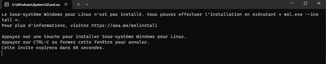

Nous aimerions que les clients puissent installer WSL 2 sur leur poste de manière autonome.
Après avoir testé les deux paquets suivants :
  • tis-wsl2
    tis-wsl2-ubuntu
Les droits d'administration son nécessaires pour finaliser l'installation :
Savez vous si il y a moyen de se passer de la demande des droits d'administrations ?
Par avance merci.

Je ne crois pas que ça soit un problème de droits mais wsl a besoin d'un redémarrage du poste pour être installé.
Je vais voir si on peut au moins lancer la commande wsl.exe --install dans le paquet mais dans tous les cas un redémarrage sera nécessaire.

J'ai un problème similaire évoqué sur un autre fil récent dans le forum et non résolu.
viewtopic.php?t=4687
Comme vous même après redémarrage il me faut également lancer la commande wsl.exe --install en administrateur local pour que ça fonctionne.
En ce qui me concerne, je pense que le problème est davantage lié à l'utilisation de l'agent WUA qui gère les MAJ Windows chez nous et qui quelque part me semble bloquer le téléchargement de WSL.
Cependant, je n'arrive pas à bien diagnostiquer le blocage...
florentR2
Messages : 104
Inscription : 13 févr. 2020 - 17:23
19 juin 2026 - 08:32
J'ai aussi le soucis, cela fonctionne si on le déploie en admin normal, en compte SYSTEM cela ne fonctionne pas meme avec redémarrage entre les 2. Je n'utilise pas WUA
J'ai tenté plein de choses sans réussir à avoir quelque chose de satisfaisant, la seule manière qui fonctionne chez moi est de lancer ceci en admin ou alors d'installer le package dans un cmd admin (je suppose qu'il ne se lance pas en SYSTEM de cette manière)
wsl --install
Puis reboot
L'utilisateur peut ensuite faire sur une session sans droits :
wsl --install -d Ubuntu
