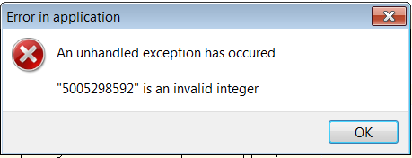

J'ai uploader un paquet wapt ce matin après avoir tester celui-ci en local. C'est un paquet très lourd avec pas mal de choses dedans (5Go)
Une fois sur mon dépôt j'ai reçu une erreur lorsque j'essayais d'ouvrir mon dépôt privé. La console se fermait automatiquement après que j'ai cliquer sur l'onglet dépôt privé. J'ai essayer une une de mes VM et j'ai reçu une erreur
Vous avez deja eu ce genre d'erreur ?
Serveur : Debian 8.11
7 Dépôts distant
Wapt: 1.5.1.26
Console : Windows 7 Pro

Effectivement la taille des paquets ne peuvent pas excéder plusieurs Go (je n'ai pas le chiffre en tête).
Pour contourner le problème je télécharge tout mes paquets depuis un FTP.
Ceci m'arrange bien car j'ai plusieurs serveurs WAPT et ça me permet de tout centraliser sur ce FTP.
Pour le moment tu as normalement accès à la console et je te conseil de supprimer le paquet pour ne plus avoir l'erreur.
12 oct. 2016 - 18:47
remplacez le fichier c:\wapt\waptconsole
par celui ci:
http://wapt.tranquil.it/wapt/nightly/1. ... onsole.exe
