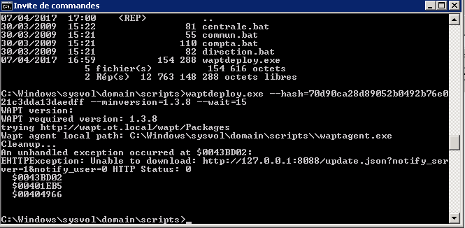

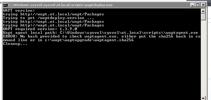

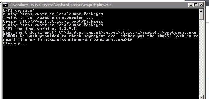

Après avoir suivi la documentation j'ai créé la GPO mais le script rencontre un souci avec le code erreur suivant (voir pièce jointe).
D'avance merci pour votre aide.
agauvrit
Messages : 238
Localisation : Nantes
07 avr. 2017 - 17:53
Comme renseigné dans la documentation, WAPT Deploy attend une somme de controle, un hash, pour vérifier l'intégritée de waptagent.exe qu'il devra télécharger et executer.
Par conséquent votre ligne de commande devient :
waptdeploy.exe --hash=70d90ca28d89052b0492b76e021c3dda13daedff --minversion=1.3.8 --wait=15
Ca devrait mieux fonctionner.
A tester a la main en ligne de commande, par ailleurs est-ce que votre appel a waptdeploy.exe passe bien par un chemin UNC réseau ? (type \\serveur\scripts\waptdeploy.exe)
La documentation relative a waptdeploy se trouve ici : https://wapt.fr/fr/doc/Installation/wap ... waptdeploy
Bon déploiement !
Alexandre

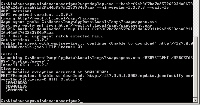

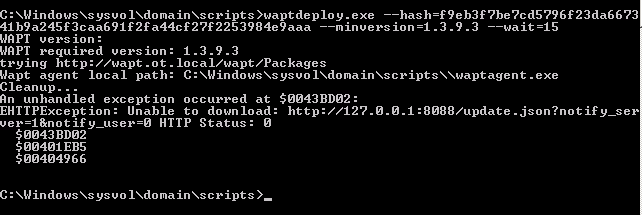

J'ai fais les modifications indiqué, et maintenant j'ai le retour suivant :

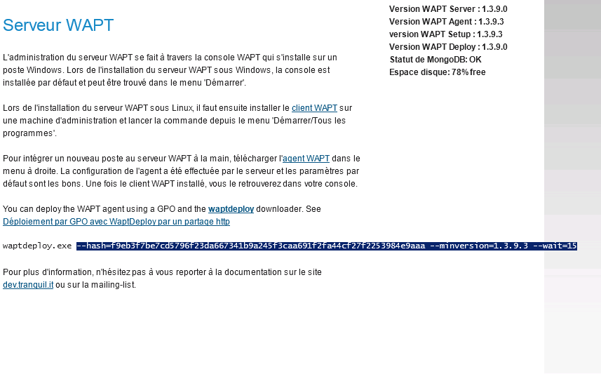

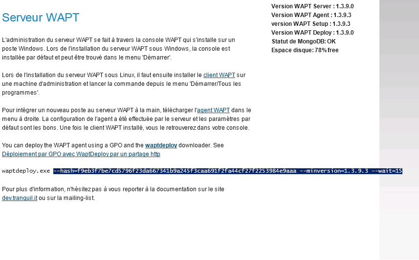

10 avr. 2017 - 09:46
Petite précision, le hash est différent pour chaque agent généré !
Vous devez récupérer le hash affiché dans l'inteface web de votre serveur WAPT.
Ca devrait beaucoup mieux fonctionner.

Je viens de reprendre le hash comme indiqué dans ma doc (chose que j'avais fait la première fois) et voilà le retour :
Pour info voilà le hash que j'ai sur mon serveur de déploiement (ce n'est pas le même que le serveur contrôleur de domaine, est ce que ça change quelques choses ?).
agauvrit
Messages : 238
10 avr. 2017 - 10:30
Le serveur WAPT est-il joignable à l'adresse : http://wapt.ot.local/wapt/ ?
waptdeploy.exe se contente d'aller télécharger waptagent.exe depuis le serveur wapt renseigné dans les champs DNS, en l'occurence "http://wapt.ot.local/wapt/waptagent.exe", puis vérifie avec le hash que la signature du fichier correspond et lance l'installation silencieuse de l'agent.
L'exception obtenue signifie qu'aucun fichier waptagent.exe n'est téléchargé.
Pour forcer le téléchargement depuis l'adresse IP du serveur WAPT, utiliser la commande suivante :
waptdeploy.exe --hash=<.....> --minversion=1.3.8 --wait=15 --waptsetupurl="http://ip_serveur/wapt/waptagent.exe"
En complément, waptdeploy.exe est indépendant de tout controleur de domaine/Active Directory, il ne sert que de "wrapper" et permet d'automatiser le téléchargement automatique de l'agent WAPT et lancer son installation silencieusement.
PS: au cas où, la configuration DNS est expliquée ici : https://www.wapt.fr/fr/doc/Installation ... n_dns.html
On y est presque !
