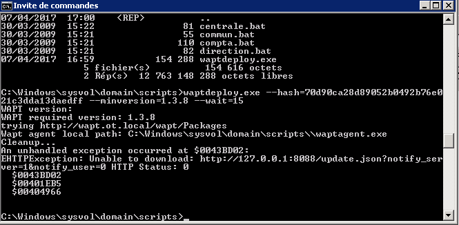

Après avoir suivi la documentation j'ai créé la GPO mais le script rencontre un souci avec le code erreur suivant (voir pièce jointe).
D'avance merci pour votre aide.

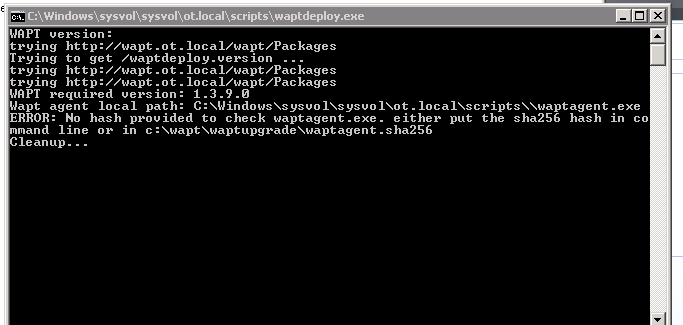

J'ai fais les modifications indiqué, et maintenant j'ai le retour suivant :

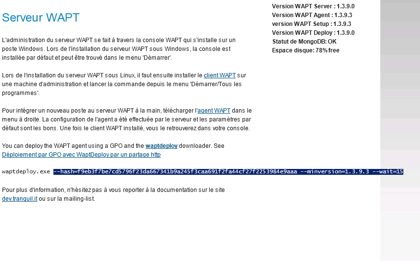

Petite précision, le hash est différent pour chaque agent généré !
Vous devez récupérer le hash affiché dans l'inteface web de votre serveur WAPT.
Ca devrait beaucoup mieux fonctionner.

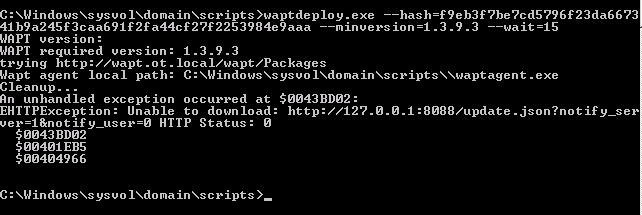

Je viens de reprendre le hash comme indiqué dans ma doc (chose que j'avais fait la première fois) et voilà le retour :
Pour info voilà le hash que j'ai sur mon serveur de déploiement (ce n'est pas le même que le serveur contrôleur de domaine, est ce que ça change quelques choses ?).

Le serveur WAPT est-il joignable à l'adresse : http://wapt.ot.local/wapt/ ?
waptdeploy.exe se contente d'aller télécharger waptagent.exe depuis le serveur wapt renseigné dans les champs DNS, en l'occurence "http://wapt.ot.local/wapt/waptagent.exe", puis vérifie avec le hash que la signature du fichier correspond et lance l'installation silencieuse de l'agent.
L'exception obtenue signifie qu'aucun fichier waptagent.exe n'est téléchargé.
Pour forcer le téléchargement depuis l'adresse IP du serveur WAPT, utiliser la commande suivante :
waptdeploy.exe --hash=<.....> --minversion=1.3.8 --wait=15 --waptsetupurl="http://ip_serveur/wapt/waptagent.exe"
En complément, waptdeploy.exe est indépendant de tout controleur de domaine/Active Directory, il ne sert que de "wrapper" et permet d'automatiser le téléchargement automatique de l'agent WAPT et lancer son installation silencieusement.
PS: au cas où, la configuration DNS est expliquée ici : https://www.wapt.fr/fr/doc/Installation ... n_dns.html

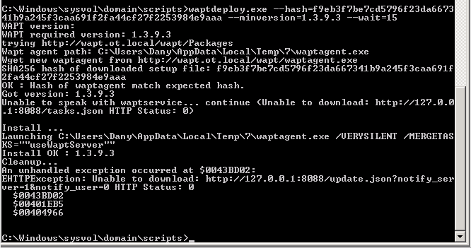

J'ai un accès ça passe (petite erreur de pare feu et de nom du serveur corrigé) mais j'ai encore un autre souci....(le boulet vous allez dire ^^).
