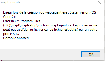

J'ai un soucis lors de la création de l'agent wapt.
Arrivé à la fin de la barre chargement, j'ai un message d'erreur:
"Error while creating waptagent.exe: System error, (OS Code 2): Le fichier sp?cifi? est introuvable. : Error in C:\wapt\waptsetup\custom_waptsetup.iss: Le processus ne peut pas acc?der au fichier car ce fichier est utilis? par un autre processus.
Compile aborted"
J'ai trouvé un sujet sur votre forum concernant un problème avec wapt dans le dossier "Programs files (X86)" qui donne le même message d'erreur, mais mon wapt est bien dans c:\wapt.
Je précise que le problème se manifeste sur un Windows server 2012 R2 qui possède une adresse privée et une adresse public (serveur hébergé en externe). J'avais fais mon POC de wapt sur une machine Windows Seven, et je n'avais jamais rencontré le problème.
J'ai vraiment fait le tour de tous les posts et je ne trouve pas de résolution.
Je vous remercie par avance pour votre réponse,
Bonne journée,
[WAPTAGENTBuilder] Impossible de créer un agent,System error

J'ai le même soucis
J'ai installer l'agent setup pour 1.7.3.5 en community.
Je lance bel et bien la console en admin (clique droit > run as admin) et meme été le mettre dans le mode compatibilité. (sur deux Windows 10 de version différente)
Cependant il continues de me dire de run la console en tant qu'admin au moment ou je veut lancer le wizard de l'agent.
Puis je me retrouve également avec ce message d'erreur
J'ai le même soucis

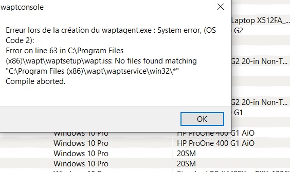

Je rencontre le même problème après la MAJ vers la version 1.8, voir la PJ.
Quelqu'un a trouvé une solution depuis ?
- wapt.jpg (58.99 Kio) Consulté 10621 fois
ozoidebing
- Messages : 2
- Inscription : 26 mai 2021 - 14:27
Je me réponds
En faite mon antivirus eset supprimait un fichier essentiel à la construction de l'agent, je l'ai désactivé et c'est parfait !
Je me réponds
