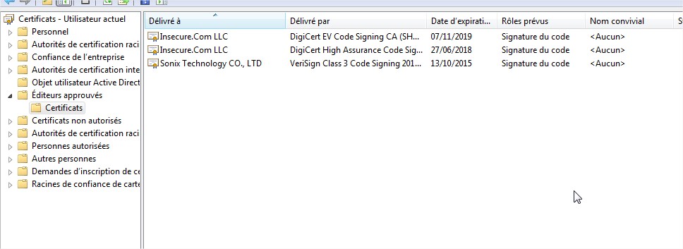

Tu peux récupérer les certificats en :
- installant manuellement ton driver sur un poste
- puis sur ce même poste tu lances la commande certmgr.msc (Le magasin des certificats)

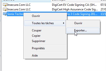

- Tu pourras ensuite récupéré le certificat
- export_CERTIF.jpg (28.14 Kio) Consulté 3748 fois
- mag_CERTIF.jpg (65.73 Kio) Consulté 3748 fois
